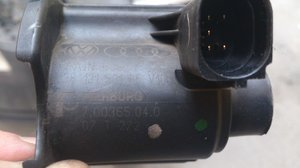

    в общем снял клапан, все почистил еще раз и смазал механизм тефлоновой смазкой с температурой до +250
    поскрипывал, когда снял и начал его мурыжить, после смазки все тихо и аккуратно)
    конструктив к сожалению не дал возможности посмотреть работу клапана, через крышку идут контакты и соответственно при съеме он не работает)
    кстати, обратил внимание что оригинал идет Pieburg, вот и не понятно почему сам Pieburg стоит 8тыков а оригинал он же 15)))
    фоту прилагаю)
    ПыСы: Поезжу, посмотрю, хочется надеяться что проблема решена)))

  8. proxy
    proxy Живу я здесь
    25 авг 2013
    4.135
    Ну вот) В базовых открывается и закрывается полностью? Ошибка исчезла? И как многие запчасти ваг перепаковывает, а цена естественно выше
