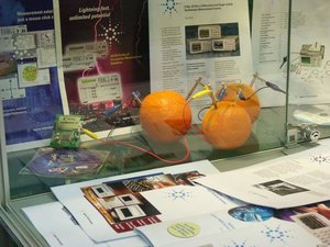

    С картошкой может быть - там кислой среды нету как таковой, может еще че надо, а в апельсин только два провода. Аккумулятор автомобильный че из себя представляет? Кислота и анод с катодом. Правильно? Вот. В апельсине кислая среда (читай кислота). Вот и все.
