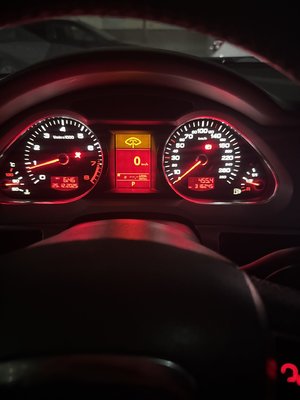

    : нужно чтобы бортовой компьютер полноценно работал с кнопок на рычаге, а именно:
    • мгновенный расход топлива;
    • цифровой спидометр;
    • переключение пунктов БК с кнопок;
    • нормальная индикация на приборной панели.

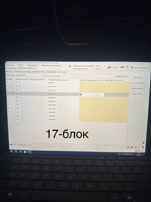

  4. Melkon&Ratkov
    25 фев 2014
    8.602
    В приборке 17
    01 байт поставьте 01010110
    В блоке руля 16
    кодировка 0002111
    fima76, Grafik, Токе и 2 другим нравится это.

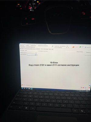

  6. K.daminoff
    K.daminoff Новичок
    8 мар 2025
    28
    Бро огромное спасибо получилось!!! Все показывает норма!!

  7. K.daminoff
    K.daminoff Новичок
    8 мар 2025
    28
    Огромное спасибо вам за помощь!
    Благодаря вашим подсказкам и кодам всё получилось с первого раза. Ввёл кодировки в 16 и 17 блоки — бортовой компьютер полностью заработал, появилось всё, что хотел: цифровой спидометр, мгновенный расход, таймер поездки и ещё куча полезной информации.
