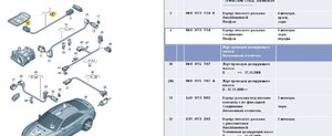

    мне интересно как осветить плафоны в козырьках.. аудимания пообещала все сделать, но как то они не горят мне её сделать и продать, уже не хочу настаивать( а из-за куска полметра проволки, 300 км ехать не охота.
    плафоны есть,козырьки есть.. интересен правильный кусок провода с разъемом. неужели секрет?
  11. sanya-1
    sanya-1 Старожил
    15 дек 2003
    15.230
    Ищи в оригинальных каталогах или ETKA что-то типа "комплект дооснащения подсветкой зеркала в солнцезащитном козырьке".

    А, что там сложного. Помне самое сложное- это правильно отверстия вырезать. А так надо 4 штекера, 2 для козырьков и 2 для лампочек. И максимум 2метра провода, да ещё 2 лампочки и 2 козырька с микровыключателем.

    можно схему, хоть от руки откуда, куда провода подключить?
    у кого брал потолок, сказал проводку резать не буду. вот и остался этот момент с козырьками. у меня их до этого не было.
    разьем 4B0 972 623, внутри пин 000 979 009E. в козырьке все стоит уже
    плафоны есть в потолке, разьем и пин не проблема.
    sanya-1, навёл на мысль)! кстати https://www.drive2.ru/l/3161815/ вот что мне надо жгут этот он походу уже с этими разъёмами
    в нашел эльзе только тот, что назад, он у меня есть работает. или это весь? целиком

    Можно с плафона- http://www.drive2.ru/l/31878/
    Но я бы лучше от блока предохранителей протянул.
    Коричневый провод масса, красный постоянный плюс.
    Только вот провода тянутся не по потолку, а вдоль кузова. Провода идут рядом потом заходят в одно отверстие и в другое выходят- это для козырька, а вот для плафонов проходят рядом.

    Вот так проходит проводка.
    И как идёт возле лампочек:
    Левая сторона-
    И правая -
    Как я уже писал выше, лучше брать от центрального фонаря. Делаете проводку, так чтобы свободные концы со штекерами быди приблтзительно 10 см и находились желательно возле отверстий. Затем обматываете весь провод лохматой изолентой, после чего несколькими стежками приматываете вашу проводку также махнатой изолентой к старой родной, чтобы не бултыхалась и не тёрла.
    Также рекомендую взять орегинал светодиодные лампы (как на моих фотках) их номер - 4H0 947 105 C они более стильны чем простые и горят хорошо. Только надо будет соблюдать полярность. Ведь вы наверняка по всему салону уже поставили диоды.

    фото фишки от плафона большого можно детальнее? сравню со своей.они куда уходят то все ? вниз слева или в плафон все таки, в оригинале

    Вот ремонтная
    Номер его 4B0 971 832
    Нет- это не разобрана- это ещё не собрано. Это собирается А6 С7 FL в процессе. Коса идёт по левоё стойке вниз, в право идёт один провод на пирапотрон, для шторки которая находится посередине машины у потолка (такойже и сдругой стороны). Просто А4 и А6 сильно похожи, а уменя доступ только к шёхам, но сравнивая со своей всё идентично.
