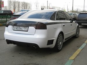

    задний установил, 6 часов одиночного труда, но подогнал...
    оригинал на разборах не смог найти, да и ценник высокий...

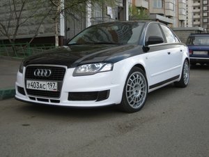

    вот как получилось )))
      87,5 КБ
      78
      79,7 КБ
      82

  8. Andreiaudi
    Andreiaudi Живу я здесь
    31 янв 2009
    1.391
    СТИ GRB 330лс
    Отлично получилось!:thumbup:А родной цвет - черный машины? Как теперь быть, цвет менять тебе. хотя и белого и черного пополам! Есть проблеммы с полицией?Это пленка или краска?

    Отлично получилось!молодец!
