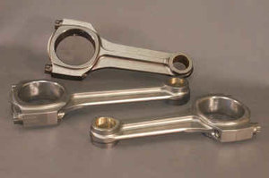

    А почему шатуны только Pauter ?
    Хочется услышать развернутые комментарии, для лучшего понимания вопроса.

    Ну они конструктивно другие, не Н-образные, а Х-образные.
    Они тяжелее первых, но прочней. И потом проверены в самых боевых условиях эксплуатации.

    почему остановился на этих? напрямую заказал или через посредника?
    вкладыши?
  18. Kompik
    Kompik Живу я здесь
    1 авг 2007
    2.367
    A4 B5 1.8T AEB Quattro Avant 1999 рестайл
    Потому что дешево :)
    На самом деле хотел заказать Scat, так как посмотрел их сайтик... вроде сами делают и все такое.
    А вышел на них через ARP. Там на ARP сайте есть список производителей с кем они сотрудничают, и Scat в их числе ...
    Но потом заказал эти от IE. Честно говоря, когда давал комманду на покупку был уверен что это Scat. Но ... Обратно было уже поздно :)
    А так как есть большая вероятность что все из одной тарелки ... Посмотрим что будет :)
    А заказывал напрямую через Тоху :)
    Вкладыши ... если найду усиленные, поставлю наверное усиленые, а если нет ... то обычные.

    В понедельник пришли шатуны :)
    И возник первый неожиданный косяк.
    Отверстия под пальцы были сильно меньше самих пальцев.
    Пришлось ехать в сервис и немного увеличивать это отверстие ...
    Увеличивали где-то на 2 микрона...
    Сегодня по идее продолжим сборку :)
