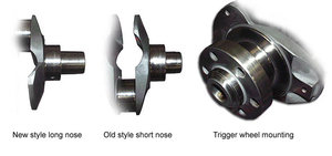

    Fits all 06A/06B block 1.8Ts.
    движка другая, у нас 028 / 048 / 058
    не буду утверждать, но боюсь колено не подойдёт[/quote]
    украина ставит такой строкер ,а берут то наверняка с одной ямы...мне кажется всё подойдёт как родное,хз
  10. Lelik444
    Lelik444 Участник форума
    13 авг 2008
    451
    Audi A4/B5 1.8TQ
    ну разница только в этом, может и подойдёт. самому интересно. осенью буду мутить. к кому бы постучаться за советом?

  11. valoff 053
    valoff 053 Новичок
    6 авг 2009
    66
    Гольф4 ГТИ 1,8т 2000г AGU
    я думаю америкосам можно письмо написать с вопросом применяемости этого строкера.но чёт сомневаюсь что не подойдёт.

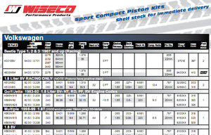

    Также возможен вариант заказа вот этого:
    http://cgi.ebay.com/ebaymotors/Wise...s?hash=item5ad1ed9e28&_trksid=p4506.m20.l1116 - 850$
    Поршни Wiseco, Шатуны, болты,
    Volkswagen 1.8T
    Part # Application Bore Size Compression Ratio
    K563M81 Volkswagen/Audi 1.8T 81.0mm (Std Bore) 8.5:1 - $657.63
    K563M815 Volkswagen/Audi 1.8T 81.50mm (+.020" Overbore) 8.5:1 - $657.63
    K563M82 Volkswagen/Audi 1.8T 82.00mm (+.040" Overbore) 8.5:1 - $657.63
    Eagle Rod Part Numbers
    Part # Application
    CRS5669A3D Volkswagen/Audi 1.8T
    Кстати, напишите размеры поршней.
    Оригинальные размеры и ремонтные.
    А то я смотрю данные расходятся.
    По MAHLE размеры:
    Оригинал: 81.01
    1 ремонт: 81.26
    2 ремонт: 81.51
    По Wiseco:
    Оригинал: 81.00
    1 ремонт: 81.50
    2 ремонт: 82.00
  19. Kompik
    Kompik Живу я здесь
    1 авг 2007
    2.367
    A4 B5 1.8T AEB Quattro Avant 1999 рестайл
    И еще параметры скиньте кто знает.
    Пальцы на AEB 19 или 20 мм?
      279,9 КБ
      256
  20. valoff 053
    valoff 053 Новичок
    6 авг 2009
    66
    по моему 20мм
