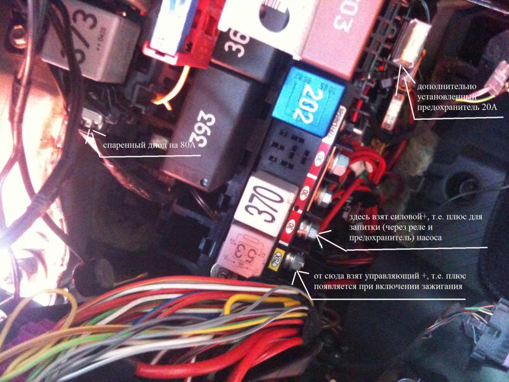

    Кость Спасибо! ну надписи реально не видно!!!! а как подключали насос???(электрика)

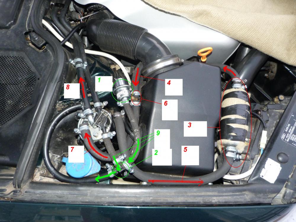

    думаю так уже лучше
    описание:

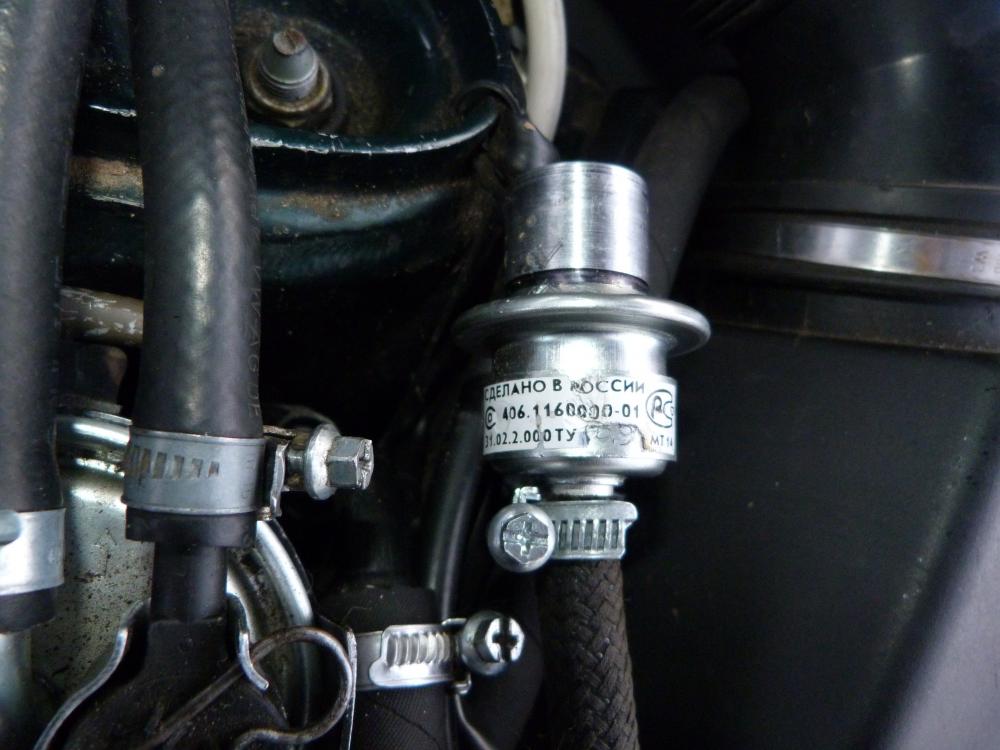

    1: регулятор давления от уаза мотор 406 кажется вот номер регулятора (406.1160000-01)
    2: тройничек на обратку
    3: Насос Spart FP1220 1.7 бар
    6: тройничек на регулятор
    пояснение
    направление под №6 с бака на насос под №3,далее направление №4 с насоса в в регулятор(№1) через тройник №6 ,направление №7 в фильтр топливный направление №8 в ТНВД
    Обратка: направления под номером 9 все в бак через тройник №2
    ну и список материала:
    1 регулятор давления
    2 Насос Spart FP1220
    3 7 металлических хомутов на 16-20
    4 7 металлических хомутов на 12-16
    5 тройник металлический 1 шт.
    6 тройник пластмассовый 1 шт.
    7 шланг диаметром 12 2 метра
    8 шланг диаметром 8 1 метр
    9 кабель 2,5 квадрата 2 метра
    вроде все
    И все это благодаря Максиму было сделано (max_r)

    ну у меня а8-я а тебе на до с а6 плюс с зажигания и минус уже на массу.

    Да максу Респект!!!:thumbup: ладно попытаю его, как мне проводку сделать!!!!))) регулятор у меня от 406, только в конце 003, а у тебя похоже с 405, по крайней мере мне так продавец вчера объяснял)))) шланги я так понимаю и мне такие же нужно???)))
    а вот, Макс говорил, чтоб выставить давление, нужно воздушным насосом... на вход подать??? а выход затыкать???или как...
    Кость Спасибо!!!! :up:

    A8QD2/AFB/BAU
    регулятор Макс переделывал

    Allroad 2.5 AKE
    Неважно чем проверять, воздухом или топливом, даление настраивается один раз и проверяется какое изменение дает один поворот регулятора.
    Выход должен быть свободен для слива давления.

    HONDA Accord VIII
    ну ясно!!!!как переделают поэксперементирую!!!! Макс а как ты электрику подключал? через реле?от замка? типо как у Кватросенса?

    Allroad 2.5 AKE
    Подключение через предохранитель от шины зажигания

    C5 2,5TDI 98г.
    Парни, а какое давление лучше выставить?
  16. max_r
    max_r Живу я здесь
    3 фев 2011
    2.284
    Allroad 2.5 AKE
