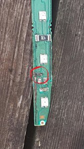

    Всем привет!
    Вот и мой стопарь не стал исключением, накрылся короче. Контакты целые, успел спасти. А вот резистор отгнил и отвалился в неизвестном направлении (фото резистора прилагаю). Починить можно, но я не знаю номинала этого резистора.
    Подскажите если кто знает. Так же готов принять в дар не исправный стоп сигнал, если у кого то валяется до сих пор:nod:
  6. MeHaHuK
    MeHaHuK Новичок
    2 июн 2016
    1
    С вверху первый да ?
