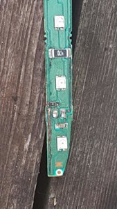

    добрый день всем
    история как у всех, стал глучить стоп, добрались почистили, какоето время работал но потом совсем перестал работать стоп, разобрали до платы, визуально не страшно, но при подклучении к машине моргает 2 раза и всё:hot: фото прилагаю, может кто подскажет, спасибо за ранее

    но главное что подключенный к машине комп не кричит, при нажатии на тормоз диоды моргают! ВСЕ но потом не работают и соответсвующий звук - индикация на приборке - ВОТ

    отдал человеку с паяльником, заменил конденсатор - маленькая хрень около ножек (10€) на вопрос чё так дорого ответил что ему кореш сказал что новый милион стоит, поэто столько:thumbup:
    поставил на место пока работает

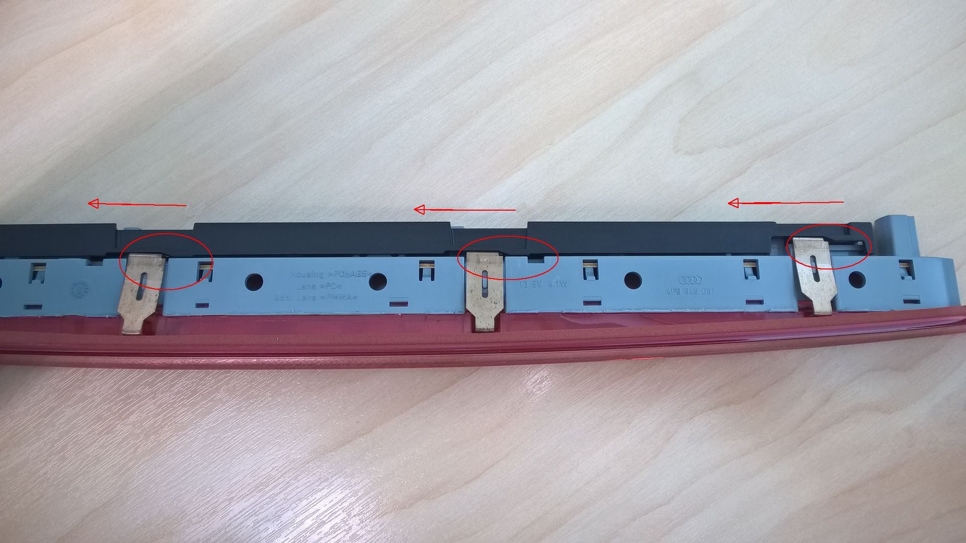

    А такой вопрос, ещё немного, перед установкой, не надо сдвигать черную планку?
    Так как вроде бы есть ещё возможность сдвинуть, да вот не хочу проверять, а то есть вероятность сломать (

    если фонарь новый - ничего не надо трогать т.к. он готов установке с фиксацией

    Вот человек поставил наверное фонарь по вашему "рецепту" и поехал, а нужно чёрную планку сдвигать, чтобы фонарь закрылся.

    Ну вот тут уже всё в установочном положении ничего двигать не надо как я понял

    Вот в этом положении просто ставится и все.Если сдвигать черную плану то видно при сдвиге освобождаются металлические пластины как раз для снятия фонаря.
