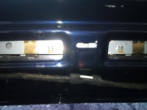

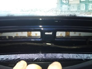

    Подскажите как снять задний стоп сигнал в двери Аванта 2008г. Обшивку снял но дальше не понятно, как его отщёлкнуть:help:

    Может в Allroad он так и снимается, но у меня никаких крепёжных элементов не видно - хоть выдавливай его на свой страх и риск:uhoh:

    Авант и allroad кузов один и фонарь тоже одинаковый, в том числе и его крепление!!! Там все элементарно: черную планку в районе металлических скоб при помощи отвертки сдвигай вправо по отношению серого корпуса, фонарь освободится из крепления и выталкивай его на улицу, смотри аккуратно может цепляться о стекло :hi:

    Спасибо завтра при дневном свете буду пробовать:nod:
