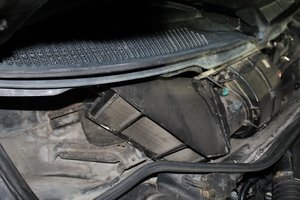

    В общем штатный отопитель на 45-ке слабоват, а пока не поддашь газу, так вообще почти не греет зимой!
    Так как климата у меня нет, решил использовать пространство для него для усиления обогрева.
    Компоненты:
    1. Радиатор отопителя (был старый, но как оказалось не забит).
    2. Блок электро-клапанов для переключения потоков ОЖ с разъёмом. (был взят с БМВ5).
    3. Запас хомутов и шлангов с изгибами, тройник для соединения шлангов.
    4. Электро-помпа подкачки ОЖ с разъёмом. (была взята с мерседеса124, самые надёжные среди других марок!).
    5. 2, 3 выключателя на панель, или заменить "пустышки" полноценными кнопками, небольшой запас проводов, реле с разъёмом, изолента, паяльник.

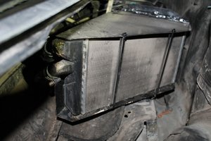

    6. Соорудить кожух для доп. радиатора.

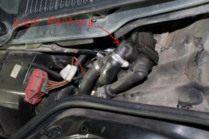

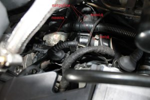

    Помпа ставиться в разрез шланга на выходе из ГБЦ, на той-же высоте (соблюдать направление потока). Блок клапанов разместился в районе механизма стеклоочистителей. Кожух с радиатором на месте установки климат-контроля (заборник воздуха на отопитель). Кнопки управления размещаются по желанию.
    Потоки:
    1. Из ГБЦ через электро-помпу в основной радиатор отопителя, из него в блок клапанов, а дальше два варианта:
    а) обратно в двигатель (клапан а открыт, б закрыт). Работает только штатный радиатор отопителя.
    б) в дополнительный радиатор, а из него в двигатель (клапан а закрыт, б открыт). Работают оба радиатора отопителя + електро-помпа.
    в) никуда, поток жидкости через оба радиатора отопителя остановлен, жидкость циркулирует только внутри двигателя и большого радиатора. Очень актуально в жару! (оба клапана закрыты).

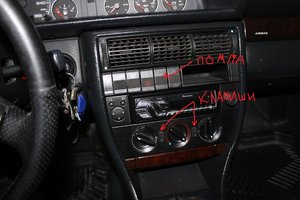

    Управление:
    На панели печки у меня установлены два выключателя.
    1. Оба выключены - штатный режим.
    2. Включен выключатель со стороны холодной шкалы, правый выключен - оба радиатора перекрыты (лето).
    3. Включен выключатель со стороны горячей шкалы, левый выключен + включена помпа штатной кнопкой в центре консоли - максимальная отдача тепла :hot:
    Пользуюсь так:
    Авто-запуск стоит на 15 минут(заранее оставляю оба радиатора перекрытыми, так двигатель максимально быстро прогревается). Прихожу, сажусь, температура уже 90, включаю на максимум, еду, температура чуть падает (холодные радиаторы), и сразу восстанавливается. После 10-15 минут по неволе начинаешь переключать в штатный режим)). В мороз на 4 положении вентилятора температура выходящего воздуха такая-же как и на 1 положении! Еще плюс в том, что почти не крутишь регулятор температуры воздуха, достаточно манипуляции клавишами.
    Не актуально для моделей с климатом и малым объёмом двигателя! Да, прокачивать систему легко - просто включаем электро-помпу и чуть спускаем воздух и опа всё прокачалось на заглушенном двигателе! А также доп. радиатор служит грубым фильтром от листьев.
    Трудоёмко, конечно, но я ничуть не жалею, смотря в мороз на собратьев:wink:
    Кому интересно, разжую:nod:

    эм... у меня уже 25 лет родной отопитель, чистился только при заправке климы, тоесть последний раз, 10 лет назад... так вот, поначалу да, может и прохладно, но через 5 минут в машине уже не холодно. а простояв на холостых 15 минут и максимальной печкой - в машине просто жара, обычно сажусь, и жду пока тепло выйдет))) или окна открываю

    Спорное по поводу необходимости решение. Как в анекдоте про японцев и УАЗ "....что только русские не придумают, лишь бы дорог не стоить))))". Вот и здесь - исправная, герметичная система с исправной помпой, термостатом, клапаном в крышке бачка ОЖ и незабитым качественным радиатором печки греет отлично до -35 на улице (ниже не приходилось на авто ездить) без всяких извращений.
    Но за трудолюбие и инициативу - однозначно респект:rock::rock::rock:))).
    Кстати, если уж пристроил самопальный короб - встроить в него штатный фильтр от А6/45 вообще труда не составит, зря не сделал. Можно просто фильтр на резинке с 2-х сторон прикрепить и паралоном по периметру оклеить(хоть для окон) - польза от него весьма ощутима.
    А вот это категорически зря - гарантия скорой "смерти" радиаторов отопителей путем полного забивания, т.к. антифриз все равно не идеально чист, весь мусор, взвесь в нем в радиаторах и осядет. В оригинале на авто с климатом такой режим предусмотрен на очень короткое время - например, охлаждение салона авто после стоянки на солнце сразу после запуска двигателя, пток антифриза перекрывается клапаном по времени не более 2..3 мин.

    Возможно, вспомнил, что проверял при неисправном ДТОЖ. Но проблемы не вижу в закрытии каналов, электро-помпа гоняет там антифриз достаточно хорошо, чтобы они периодически промывались даже при наличии грязи.

    Это, конечно, оригинально использовать в качестве фильтра радиатор, но я бы таки приколхозил какой-нить корпус для нормального фильтра перед радиатором. Стопудово, что забьется по весне. Благо, спереди место есть и руки не из жопы. Делать - так до конца. А то как-то не по фен-шую.
