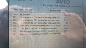

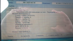

    Что-то с наступление холодов опять стало в салоне прохладно, точнее медленно нагреваться. Можно как-то проверить насос не снимая? Может тестером прозвонить....
    Или уже всё, под замену?

    Попробуй снять фишку и одеть.Вообще после поездки, если сразу заглушить машину, этот насос обычно гоняет ОЖ по контуру и это должно быть слышно.Можно потрогать его рукой-будет ощущаться легкая вибрация.Если этого нет, то либо с контактом что-то, либо крыльчатку заклинило.Тогда снять насос, разобрать и промыть.Если ничего не помогло, то менять насос.Мультиметром прозвонить проводку тоже не мешало бы.

    машина прогрелась до 90 градусов быстро, но из печки (положение HI+auto) дует холодный воздух. Спустя минут 20 потихоньку теплее и теплее. НО, режим вентилятора при этом стоит в положении 6, если в ручную добавить скорости, то температура воздуха начинает падать. Такое впечатление, как будто не хватает производительности радиатора печки. Появились вопросы....
    Почему в режиме авто, скорость вентилятора стоит на 6, а не на максимуме? Хотя в машине ещё не тепло. И почему может падать температура воздуха при включении вентилятора на мах?
    Подскажите.

    Первый вопрос к разработчикам авто. Например, на стоянке скорость вентилятора уменьшается для снижения шума.
    Второй вопрос - не хватает циркуляции ОЖ по печке. С учетом ошибок, скорее всего, с циркуляционным насосом проблема.

    подключал Васю...после снятия фишки и чистки, ошибка не появилась. Может часть радиатора забита?
    Понимаю, что это всё лирика, но не хотелось бы искать причину на современном авто методом замены узлов и агрегатов.

    бывает такое, что ошибки нет, а насос не работает. слишком хитрый насос там
    может быть и радиатор, и там еще клапан должен быть на печку, который нередко без ошибки умирает
    ну просто все упирается в те меры, которые ты можешь принять. если готов лезть и промывать радиатор, то патрубки ОЖ будешь снимать. насос там очень легко проверяется (+ - на АКБ).
    с клапана проблемного можно фишку скинуть. ошибка в мозгах будет, но он останется открытым. если после этого проблема уйдет, то в нем дело
    не забывай еще, что на холостых печка вообще может "проваливаться". потому что этот доп насос он так себе подмога. если дать оборотов мотору и печка начинает полноценно жарить, то может быть и проблемы нет

    Предположительно он заклинил. Ошибка 01020 (вроде такая) по климату возникает. Салон долго прогревается. Вся эта тема про этот заклинивший насос, про то как его можно промыть и не покупать новый. И на драйве такая же инфа.
