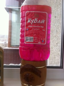

    могу добавить, что когда менял термостат, то старый антифриз был слит 5 литровую емкость из-под воды, после этого я поменял антифриз на новый G13. А старый мы перелили в емкости из под нового. Причем переливали через бумажное ситечко из соседнего малярного цеха. Кристалов никаких не было там...
