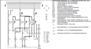

    По моему это коротыш по проводке , я бы пошёл по проводу до ближайшей фишки , разъеденил её , т.е. разбил цепь на более короткие части и затем эти части прозванивал на коротыш . Т.к от фишки до вентилятора подключал и он работает , то эту часть цепи естественно исключай и ищи дальше , и наверно не исключено что в самом блоке климы неполадки , его тоже при прозвонке не мешало бы отключить .
    Я так понимаю что силовой пред стоит после блока климата , следовательно искать в цепи после преда , проверить мои суждения можно след. образом - скинуть фишку с вентилятора и вкл климат , пред должен сгореть .

    Идешь по проводу до блока резисторов на левом лонжероне.
    От блока резисторов провода идут прямиком на реле.
