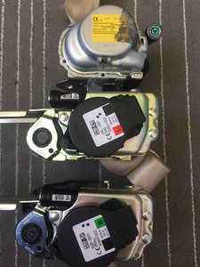

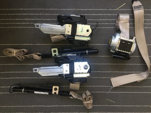

    Спасибо! А как Вы узнаете необходимый номер запчасти? У меня еще одна беда есть - это ремни безопасности, передние и второго ряда. Для информации первы1 отличается от второго и второй ряд от третьего. В первом есть дополнительный пиропатрон, который поддёргивает- укорачивает ремень и патрон в самом блоке, а во втором ряду только пиропатрон в самом блоке, третий не разбирал, но третий ряд поменьше всех. Есть ли возможность объяснить где написан номер оригинальных ремней? и где их можно поискать? Спасибо за ранее.

    В каталоге з/ч ETKA. ВИН напиши мне завтра в ЛС, посмотрю ремни.

    Добрый вечер! Хотел спросить знающих людей, какой ресурс лучше использовать для поиска ремней безопасности?? На google не могу найти… может будет возможность посмотреть или посоветовать?
    ремень 4M0857705B передний
    4M0857805 задний левый
    4M0857806 задний правый
    4M0857807 задний средний
