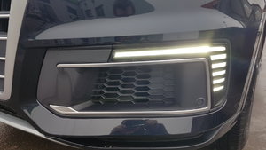

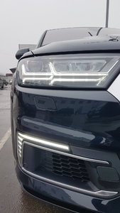

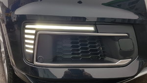

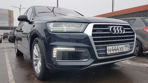

    Отчет об установке в ауди апгрейд. Все поставили, все работает. Отдал 118000 с работами и заменой блоков на фарах, которые регулируют работу противотуманок, то есть делают их ярче когда не работает свет и тусклее когда свет включен, чтобы не слепить машины. В целом все нравится, но есть вопросы...
    Когда горят противотуманки, мне кажется диоды в фарах светят тусклее чем раньше, имею ввиду габариты. Интересно можно ли сделать так чтобы светили как раньше.
    Сетка которая идет вместе с модулями, сквозная, туда летит грязь и т.д. что с этим делать? Нормально ли это?
    Также мне кажется что стал сильнее слышен шум в салоне, от дороги или это у меня в голове? Возможно раньше благодаря глухим вставкам этот шум не было слышно?
    Пометил на фото.

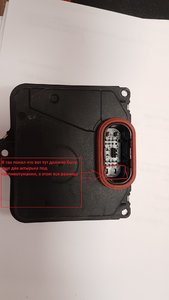

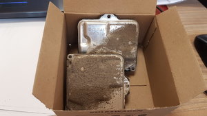

    Вам поменяли блоки управления фарами на блоки с каким номером, может Вы в курсе?
    Какие блоки были штатные, Вам их отдали?

    Все отдали, прилагаю фото с них и пометил в чем разница, насколько я понял. Также прилагаю фото коробки в которых пришли новые, может кому пригодится. На фото старые блоки.

    Еще бы увидеть номер старых блоков. У меня на блоках буквы AB, Вам поставили AD. Очень интересно узнать номер старых Ваших блоков.
    Спасибо.

    4M0907397AA скорее всего - VAG как всегда устраивает зоопарк из кастрированных блоков поставляемых на конвейер и полнофункциональных на запчасти.
