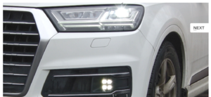

    1. Видел Q7 с такими противотуманками в Мюнхене на днях. Если не ошибаюсь это была гибридная версия. Смотрится очень красиво.
    2. Как их ставят когда в этом секторе стоит линза pre sense? Помимо нее ставят или линзы куда то переносят?
  6. Yevgeniy R
    Yevgeniy R Живу я здесь
    7 июн 2006
    2.030
    кусемь
    Ставят и с радаром. Не ставят на с-лайн.

    Так а кто такие противотуманки в Москве ставит под ключ, как на етроне??
    Я бы заморочился одним днем, если можно так
    Видел вот такие, как на фото ставят, но мне не нравятся

    Q8 & PORSCHE CAYENNE S E3
    по наличию. думаю никто не держит. а так вот ведь пост
    http://www.audi-club.ru/index.php?t...-i-oborudovaniem.450527/page-78#post-11529935
  12. SledOK
    SledOK Bad e-mail
    7 дек 2011
    114
    Q7
    Ваше фото у них на сайте даже)
    Нашел - 118000 стоит такая инсталляция у них

    У Ruslik2002 симпатичнее смотрится.

    колхоз ппц какой-то

    По вину нужно подбирать. Я сам не заказывал запчасти, ибо на ебэе ничего нет практически, а так они дороже выходят. Сами фонари в районе по 20-25 за штуку, решетки в бампер тоже были по 20 где-то когдя я смотрел - Это уже около 90 тысяч, а еще проводка и разъемы. Поэтому, когда мне от 115 до 100 дилер скинул - я вписался у них под ключ сделать с гарантией дилера.
