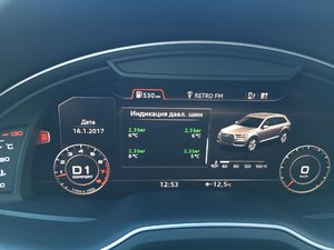

    Датчики давления в шинах
    musika нравится это.

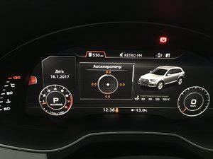

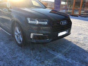

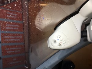

    По просьбе трудящихся, да и сам обещал, немного фото по тому что сделано к ранее к описанному
    IMG_5063.JPG IMG_5064.JPG IMG_5066.JPG IMG_5067.JPG IMG_5068.JPG IMG_5069.JPG IMG_5071.JPG IMG_5072.JPG IMG_5073.JPG IMG_5075.JPG IMG_5076.JPG IMG_5077.JPG IMG_5078.JPG IMG_5079.JPG
    sergerus, torens, SledOK и 5 другим нравится это.

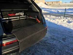

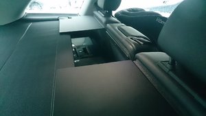

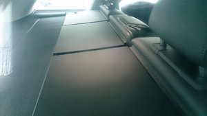

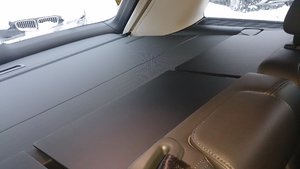

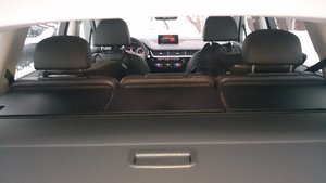

    Всем привет.
    С момента покупки мучила меня огромная щель между спинками задних сидений и шторкой багажника. У меня сидушки не двигаются и к тому-же определенный наклон спинок нужен для правильной постановки детских сидений. Вот, что придумали для закрытия этой дыры.
    Кстати, решение получилось легко снимаемое. Даже полный демонтаж не оставит особых следов.
    Особо не пинайте, типа "колхоз". Эко кожу подобрал по цвету к сидушкам.
    sergerus, torens, ВикторВВ и 3 другим нравится это.
