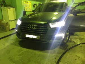

  14. Ruslik2002
    Ruslik2002 Завсегдатай
    25 ноя 2008
    644
    Пермский край
    Q7 3.0TFSI 16г. Q5 2018
    Всем доброго времени! Спешу похвастаться чем дооснастил своего бегемота: Добавил температуру обогрева руля (до45гр) было 30, вывод на приборку акселерометра, секундомера кругов, давление в колесах и температуру, комфортный откат сидений водителя и пассажира,тест стрелок как на Sках, увеличил количество морганий поворотника с 3 до 5, опция 2го телефона, закрытие заведенного авто с ключа. И омыватель камеры задней.
    Завтра добавлю нормальные фото днем с нормального фотика, а не с тапка
    бульдожек нравится это.

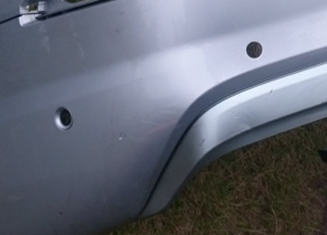

  16. Dmitry_K
    Dmitry_K Участник форума
    4 авг 2016
    347
    AUDI Q7 3,0 TDI 2016
    #1416 Dmitry_K, 30 дек 2016
    Разобрался с креплением под боковые датчики в заднем бампере. Кто-нибудь может подсказать номера или где их искать? ЕТКА говорит, что заказать их отдельно нельзя...
