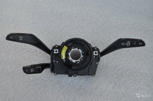

    Подниму старый вопрос. У меня адаптивный круиз есть, автопарковщик тоже, хочу lane assist. Мне получается нужен 4M0907129JE ? И/или что-то другое? А дальше, кодировка/активация? Подскажите.

    Cartez, lane assist работает через камеру, которая стоит над салонным зеркалом. Если она у Вас есть, то покупаете подрулевик, ставите, далее кодирование.

    Камера вроде есть, а какой мне подрулевик нужен (номер). И он ставится вместо ААС рычага?

    4M0907129JE

    Спасибо. Это блок переключателей? Я думал просто рычаг. Понимаю, что на место старого в тот же разъём? (На авито фото нашёл случайно)
    И ещё я так понял, что можно и ассистента движения в пробках заодно активировать?

    Надо весь "вертолет" покупать, рычаг отдельно не продается. Если есть адаптивный круиз и lane assist, то ассистент движения в пробке можно активировать.
