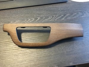

    Получил седня первую деревянную панель, удивился что они реально деревянные)

    А это зеркало с автозатемнением? Визуально сравнил - действительно накладка как у "дорестайда". По идее меняется легко. Но на фото не видно есть ли кнопка автозатемнения внизу

    Вот я списочек накидал. Орех Beaufort.
    4M0867409MKB4 – панель дверь пер.лев.
    4M0867410MKB4 – панель дверь пер.прав.
    4M0867419MKB4 – панель дверь зад.лев.
    4M0867420MKB4 – панель дверь зад.прав.
    4M1863321FKB4 – панель вокруг ручки КПП
    4M1853190FKB4 – панель климата/торпеды правая
    4M1853189AAKB4 – панель переключателя света/торпеды левая
    d3ep и musika нравится это.

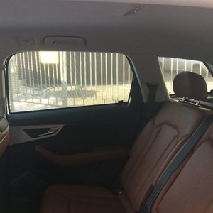

    IMG_2605.JPG IMG_2606.JPG IMG_2607.JPG IMG_2608.JPG IMG_2609.JPG IMG_2604.JPG
    Чебураха, exmo, AHTOHSTI и ещё 1-му нравится это.

    считай по деньгам в сотку выходит ?

    а почему не аквапринт?
  19. zetek
    zetek Завсегдатай
    4 авг 2016
    911
    А вы делали себе аквапринт? Что бы не обещали тюнингателье, но видно что это пластик и видно что это печать.
    Даже если до панели в шпоне вы коснетесь только раз в год - все равно получите удовольствие не сравнимое с иммитацией. А поры и структуру дерева вы будете видеть каждый день.
    А если до этого у вас уже где либо был шпон, то аквапринт будет банально раздражать.
    Хочу поставить черное дерево с алюминиевыми полосками. Самыми дорогими оказались вставки под ручками на дверях - полностью неадекватные цены за 4 бумеранга.
    Еще есть карбон с медной нитью - нереально красивая штука с соответсвующей ценой. Какой там аквапринт ))))

    Почти, 90 тыс получилось.
