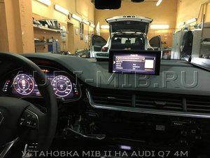

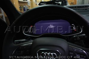

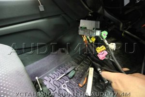

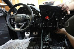

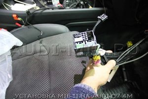

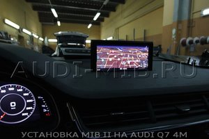

    r_Q7 Живу я здесь
    12 дек 2011
    4.173
    Audi Q7 4M

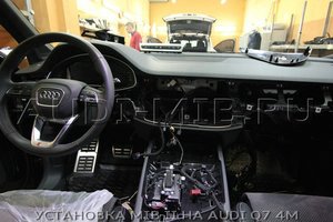

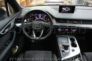

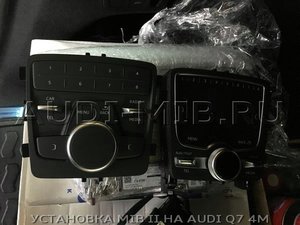

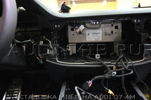

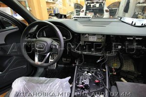

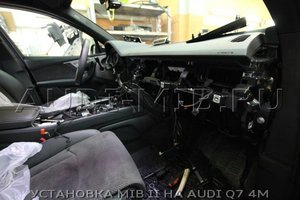

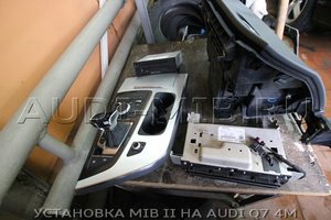

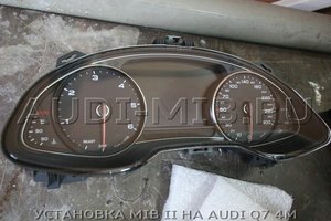

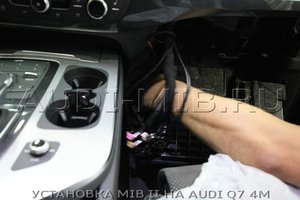

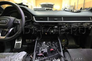

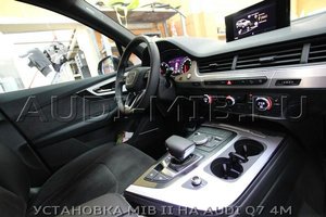

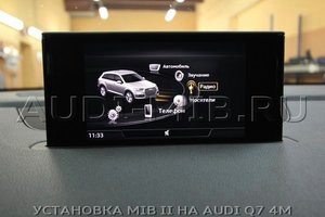

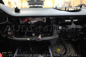

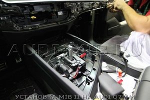

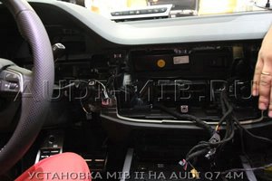

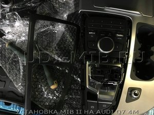

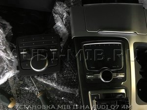

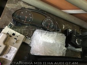

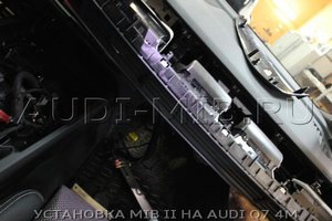

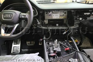

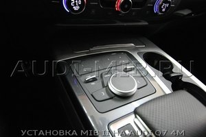

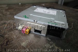

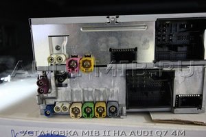

    #1130 r_Q7, 11 ноя 2016

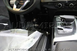

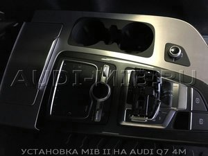

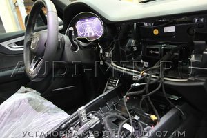

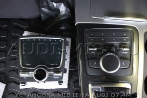

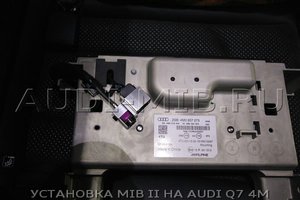

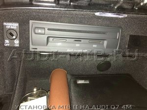

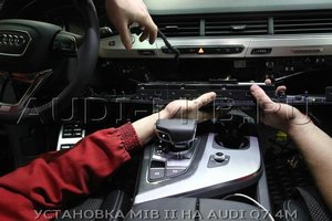

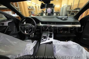

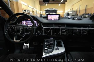

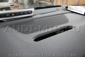

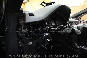

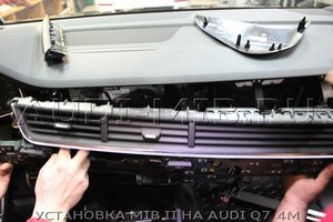

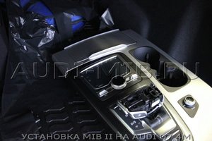

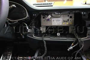

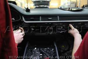

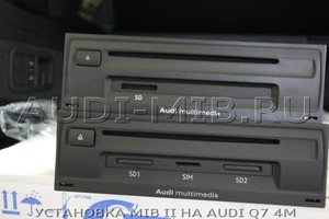

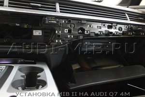

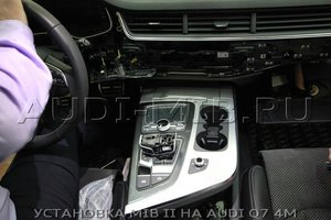

    Установка MIB II на AUDI Q7 4M
    - Фотоотчет установки навигации Part I

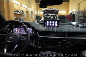

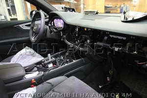

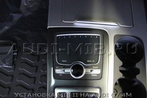

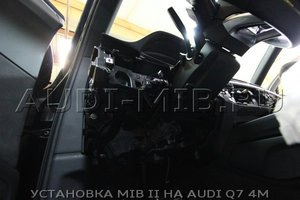

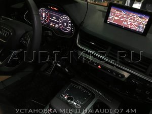

  11. r_Q7
    r_Q7 Живу я здесь
    12 дек 2011
    4.173
    Audi Q7 4M

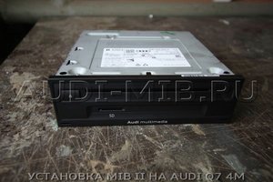

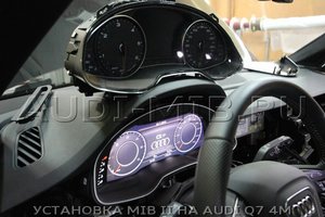

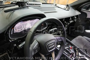

    #1131 r_Q7, 11 ноя 2016

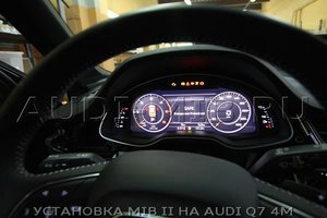

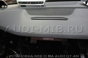

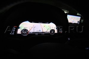

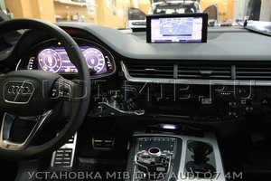

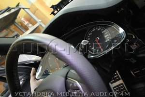

    AUDI Q7 4M - Фотоотчет установки навигации Part II

  12. Юрий222
    Юрий222 Живу я здесь
    17 мар 2016
    3.805
    Q7 TDI 2016г.
    Стесняюсь спросить, итого= ? и по времени ( от и до )-?
  13. r_Q7
    r_Q7 Живу я здесь
    12 дек 2011
    4.173
    Audi Q7 4M
    #1133 r_Q7, 12 ноя 2016

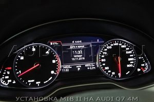

    По времени на монтаж с перекурами да перекусами - 5 часов + поездка к ОД на снятия защиты и перебросу пробега в новую приборную панель (1 час) + 30-40 минут завершающий этап сборки декоративных панелей... Итого 1 рабочий день... А про ₽ 200т.р. без приборки и 360т.р. с виртуалкокпитом ,) Заказать По форме VIN ----> ответ на почту расчета... и срокам поставки...
  14. Lasy
    Lasy Make Russia Warm Again
    31 июл 2008
    11.837
    Q7 TDI 2015
    коннект можно прикрутить к доустановленной нави?
  15. r_Q7
    r_Q7 Живу я здесь
    12 дек 2011
    4.173
    Audi Q7 4M
    Нет конечно... По VIN пакета нет а на нет и .... А так прогресс не стоит на месте, еще год назад и MIB II не могли прикрутить к Q7 4M...
