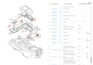

    Отсёк по твоему ВИНу. Вместо световода у тебя накладка 4M1863657 4PK.
  2. zetek
    zetek Завсегдатай
    4 авг 2016
    911
    4M1863657 4PK - это позиция 16 на схеме - судя по схеме это световод подсветки ниши перед подлокотником. в QQ1 там черная заглушка, а в QQ2 - световод. но это не контур консоли. разве не так?
