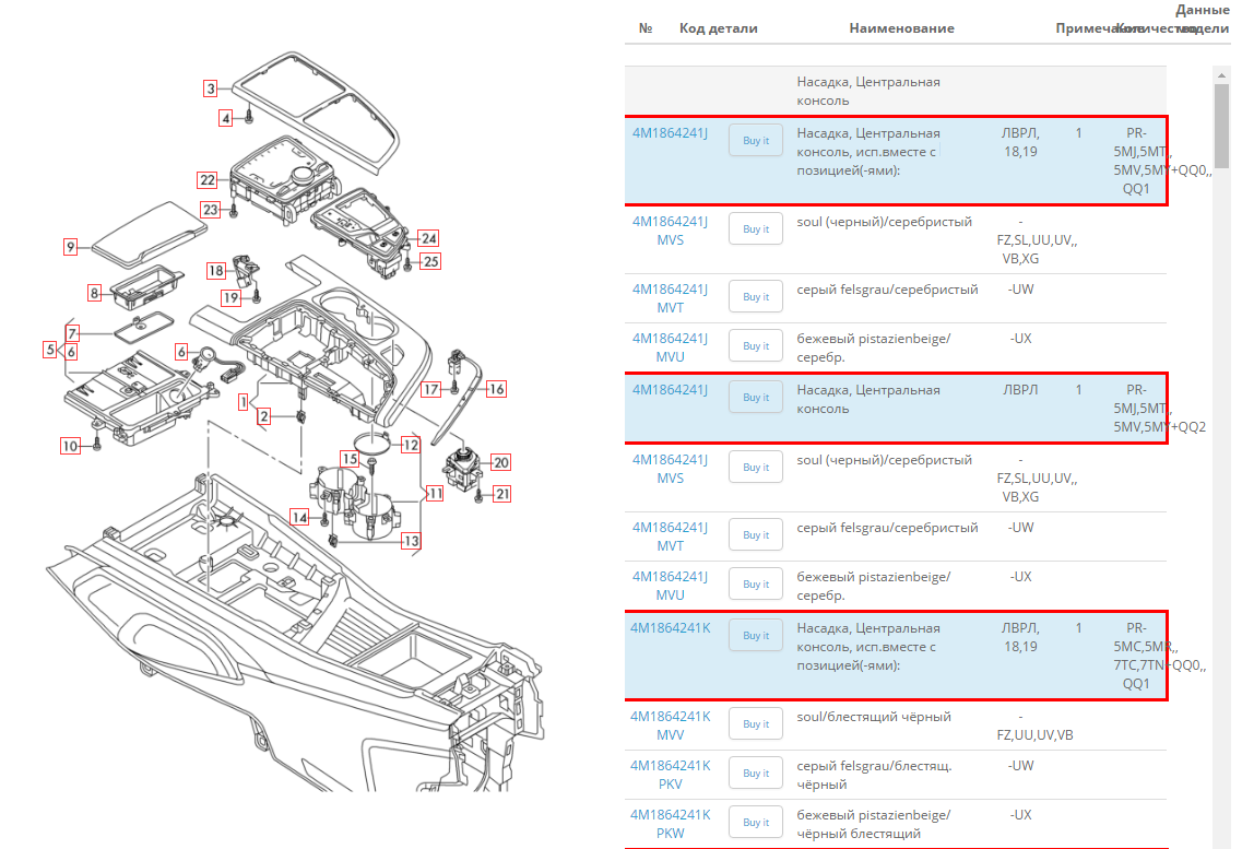

    а никто расширенный пакет освещения не доустанавливал, кторый PR-QQ2? судя по кодам, центральная консоль с контурной подсветкой имеет тако же номер. доустанавливается тлько лед-модуль. но как то по канту не видно световода, как на торпедо.
    ну и по проводке интересно - в консоли фишка под лед есть или там к проводке подключаться надо?

  16. zetek
    zetek Завсегдатай
    4 авг 2016
    911
    а зачем дефлектор менять? хочу только световой контур на консоли где селектор акпп. новогодняя мишура rgb вообще не нужна. белый полностью устраивает.
    пока только непонятки с большой серебристой накладкой - код одинаковый для всех версий.
    ну и не понятно с источником света - добавляется 4 световода, но виден только один доп. led модуль.
    такое впечатление, что боковые световоды в зоне ног на консоли подключаются к уже существующему источнику

    #1077 olegtum, 9 ноя 2016
    Нет, для QQ2 другой номер накладки центральной консоли. Посмотри 947-10,34 и увидишь что световод входит в состав накладки 863-052,1
  18. zetek
    zetek Завсегдатай
    4 авг 2016
    911
    так смотрел же ))) говорим о поз. №1. может я какой то левой базой пользуюсь, но, например, soul/серебро идут под одним кодом и для qq1 и для qq2.
    такая же ситуация по остальным цветам консоли. в етке не так?
    меня интересует, есть ли в накладке 4M1864241FNTJ световод?
    p.s. поз.18 - это и есть led модуль. по таблице - отличие только в комплектации этим модулем.
  19. olegtum
    olegtum Живу я здесь
    24 апр 2006
    3.777
    Audi Q7, Audi Q4, Tesla Model Y
    Я смотрю отсечённую по ВИНу Q7. В накладке 4M1864241F NTJ световод есть, но с чего ты взял что у тебя такая накладка? В твой есть световод? В каталоге з/ч указан номер детали которую можно установить в автомобиль, а не та которая установлена.
  20. zetek
    zetek Завсегдатай
    4 авг 2016
    911

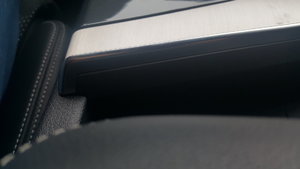

    где то мы друг друга недопонимаем. я взял все накладки без привязки к вину. они сгрупированы по цветам и лев/прав руль. так вот накладки под исполнение QQ1 и под QQ2 - имеют одинаковый номер. это и сбило с толку. у меня пакет QQ1. соответственно консоль без контурной. и световод я на ней не вижу, как на дефлекторах. но может он как то по другому реализован?
    на фото - угол моей консоли возле кресла водителя. может кто то с QQ2 это же место фото кинуть?
