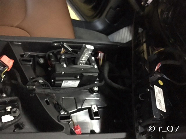

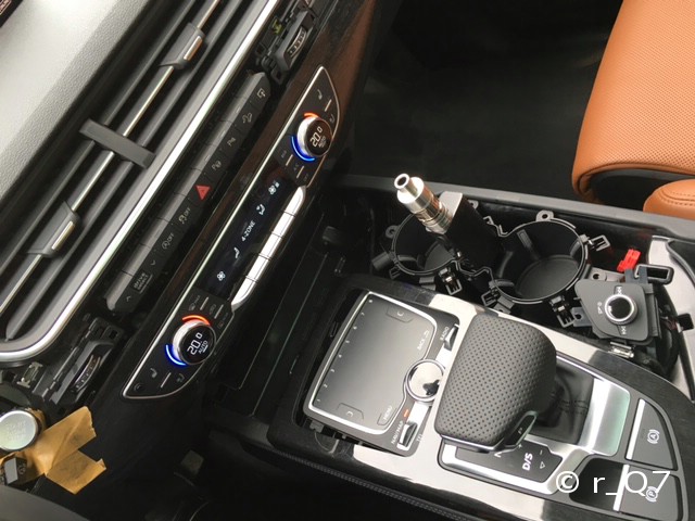

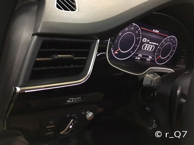

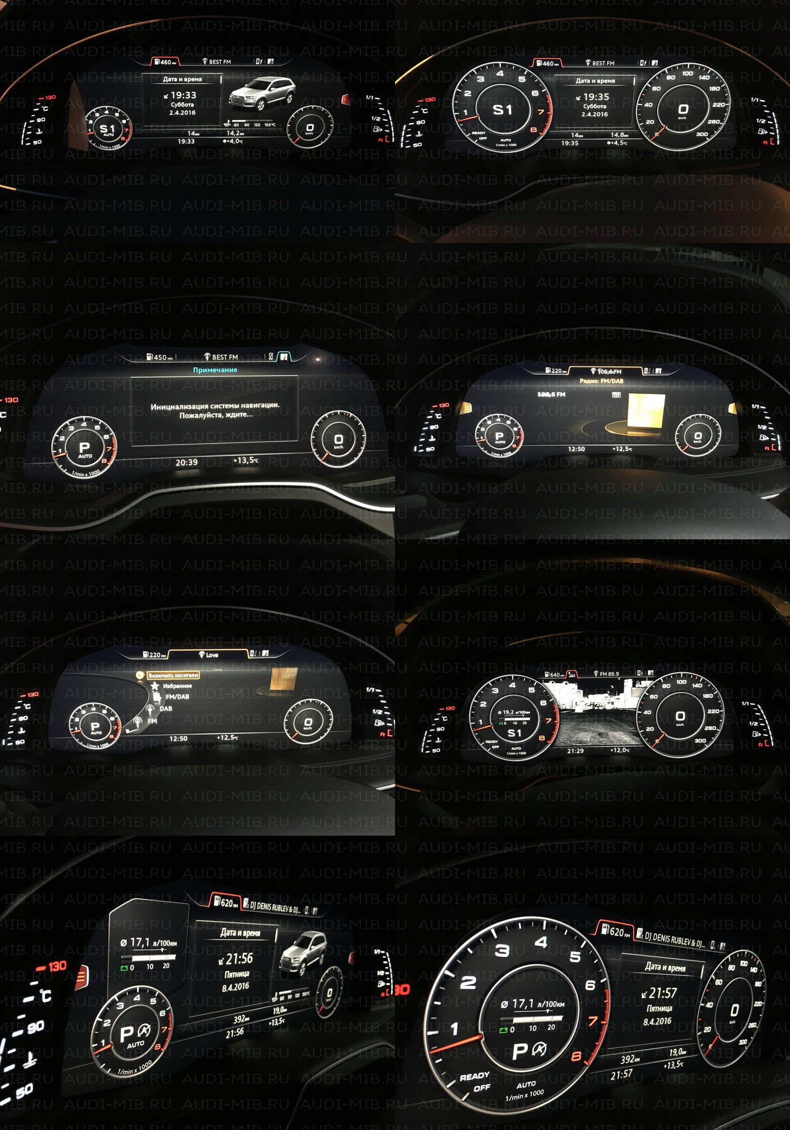

    Установили цифровую панель приборов на Audi Q7 4M
    Актуально для тех, кто, заказал авто без Navi или приобрел Audi с Navi но без Audi virtual cockpit .
    Больше фото на драйве https://www.drive2.ru/b/2956061/

    С Navi в базе virtual cockpit не идет. Даже при наличии Navi, он заказывается отдельно.
  12. r_Q7
    r_Q7 Живу я здесь
    12 дек 2011
    4.173
    Audi Q7 4M
    Имелось ввиду, что, добавить в конфигураторе virtual cockpit можно только с Navi ..
    Спасибо, поправил.

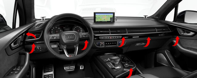

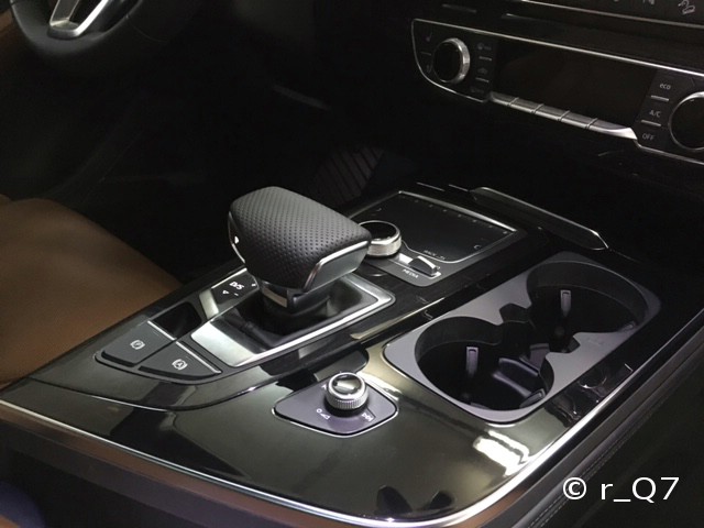

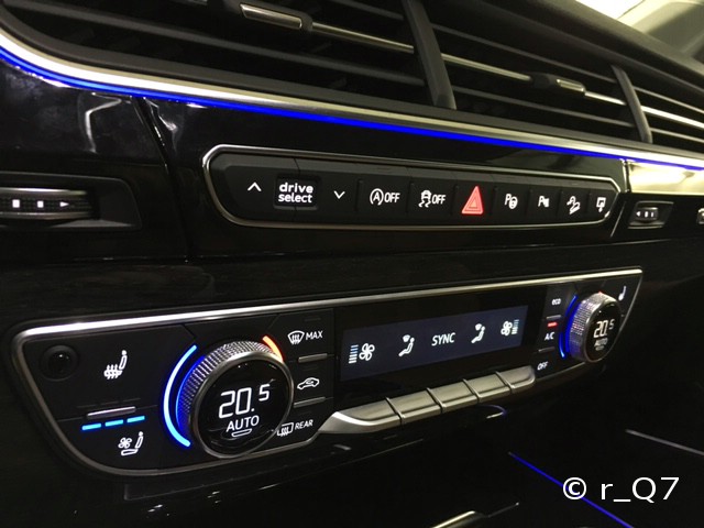

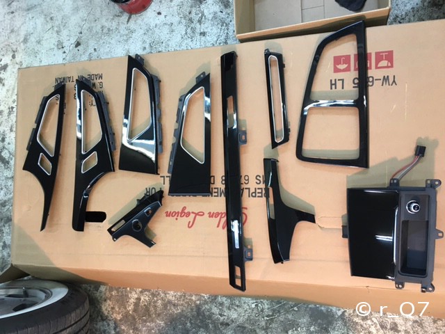

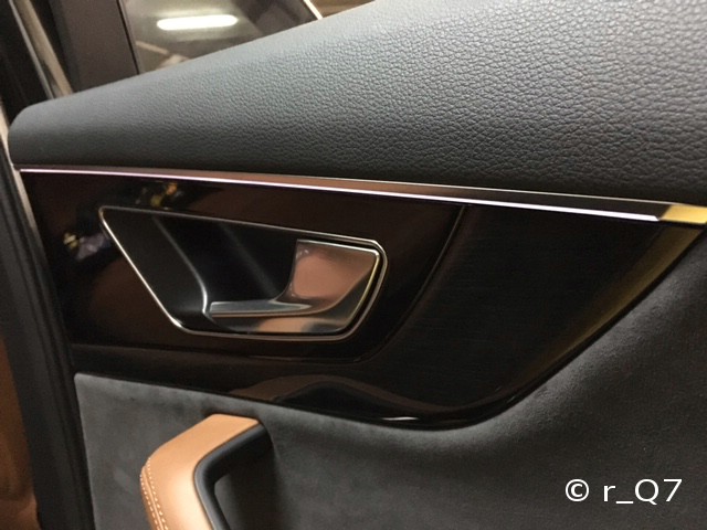

    "Рояльная" радость.........
    Красим или покупаем:
    Консоль:
    4m1863440D1LQ - крышка пепельницы рояль
    4m1864241KMVV - накладка консоль вокруг кпп рояль.
    Торпедо:
    4M1853242A1LQ - накладка торпеды рояль (прав)
    4M1853240A1LQ - накладка торпеды рояль (сред)
    4M1853241E1LQ - накладка торпеды рояль (лев-a)
    4M1853191K1LQ - накладка торпеды рояль (лев-b)
    Двери:
    4M0867101J1LQ - лев дверь накладка рояль (с памятью)
    4M0867102J1LQ - правая дверь накладка рояль (с памятью)
    4M0867469D1LQ - лев зад дверь накладка рояль
    4M0867470D1LQ - прав зад дверь накладка рояль

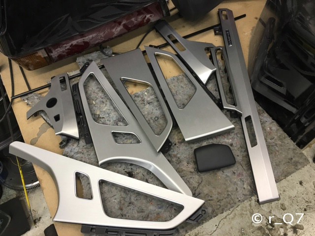

    Конкретно эти локации имеют следующие доступные варианты
    NP5 - серебряный
    1LQ - черный глянец (рояль)
    Qy9 - матированный алюминий.
    Сопутствующие накладки (которые как вариант ниже расположены) те, что, оттенка дерево - может про них речь...........
