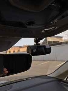

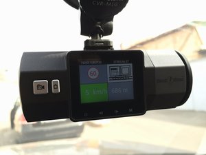

  5. r_Q7
    r_Q7 Живу я здесь
    12 дек 2011
    4.173
    Audi Q7 4M
    #65 r_Q7, 25 мар 2016
    Все огонь.
    Проблема была в антенне GPS - поменяли присоску - спутники отдуплились меньше чем за секунду.
    Street Storm CVR-A7510-G v.3 (стекло без обогрева Q7 4M)
      33,2 КБ
      530
      52,1 КБ
      515
