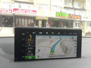

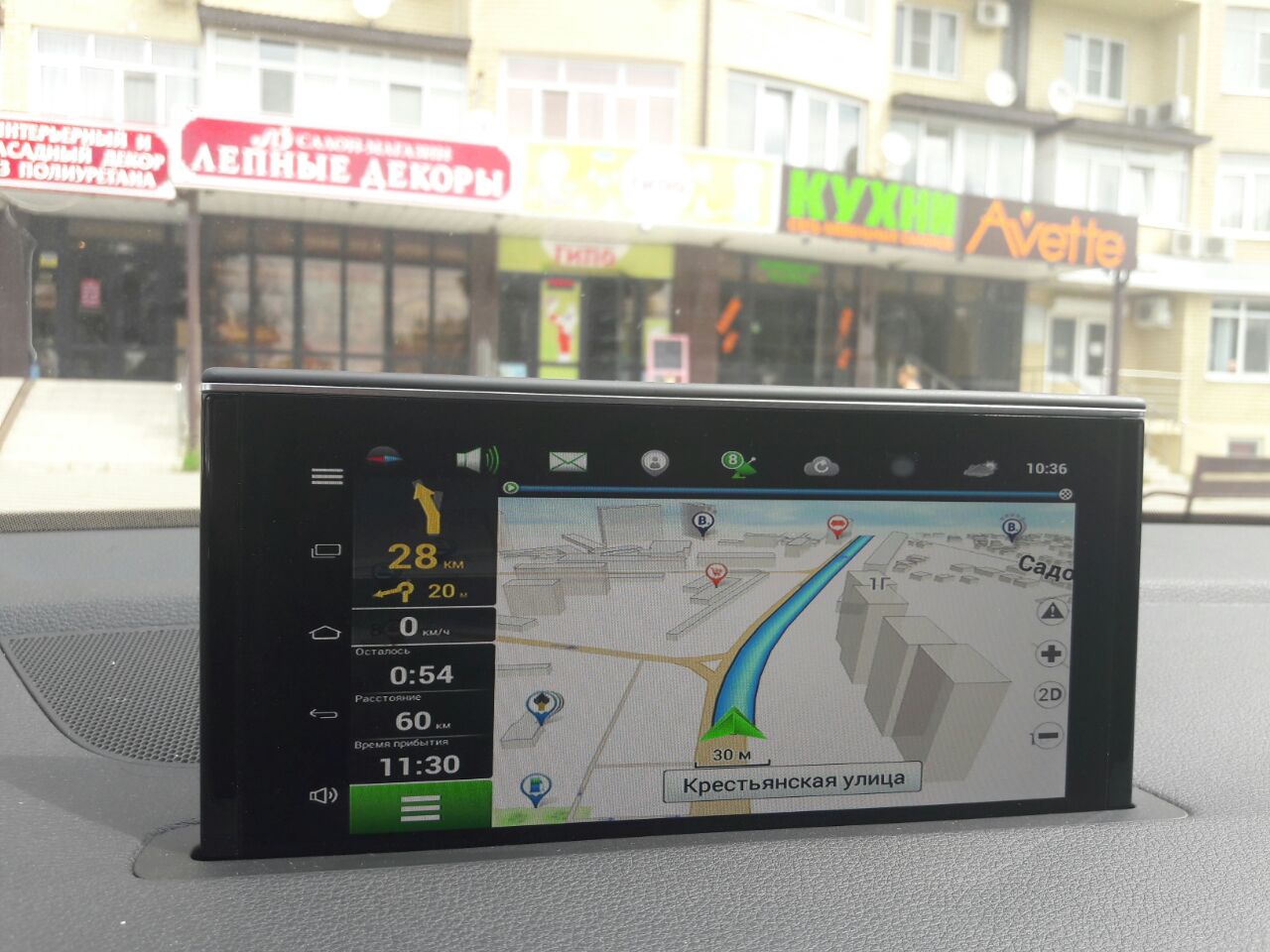

    Он уже рассказывал. Зачем постит эти фото снова - не понятно. Предположу, что ради рекламы. Гуглите Кибер Кар. Это не штатная система автомобиля. Стоимость порядка 100 тысяч рублей.

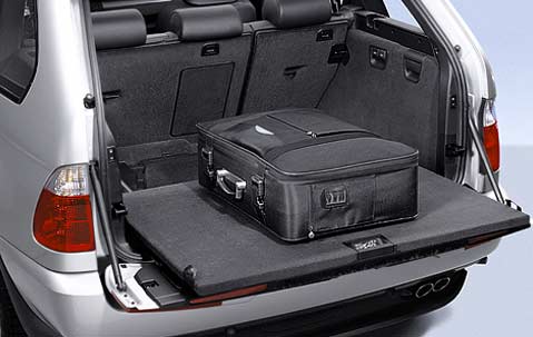

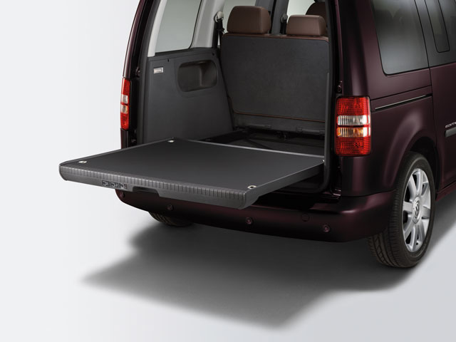

    Может кто-нибудь знает, где можно установить нечто подобное?
    На мой взгляд, выдвижной пол в багажнике - мега удобная вещь...

    я бы сказал необходимая в вёдрах с откидным бортом, а для багажников с обычной дверью малоценная

    Не готов согласиться... ценность, как мне кажется, заключается в следующем:
    - появляется возможность комфортного доступа к "глубинам" багажника
    - снижается риск повреждения ЛКП бампера
    Неудобства могут возникнуть при попытке достать запаску, НО если в багажнике полно барахла, то в любом случае будет не просто, а если багажник пуст, то насколько я знаю, полка демонтируется достаточно быстро и легко.
    Безусловно, делать лишние движения никто не любит, только лазить за запаской приходится намного реже, чем пользоваться пространством багажника :)
    Я так понял, что готовых решений именно на ауди нет...
    Может есть такие, кто мог бы сделать на заказ?

    интересно посмотреть видео комфортного доступа к глубинам багажника с использованием этой полки
    ИМХО: колхоз нереальный
