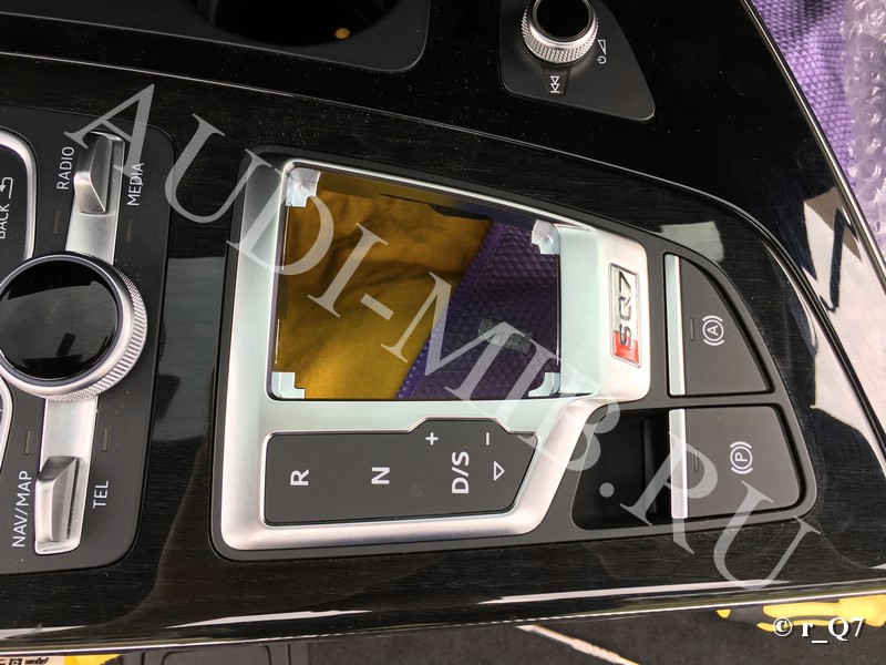

    Ну начнем с того, что, S стиль не закольцован на шильдиках..
    Стоковая S-line
    SQ7
    3 решетки
    Раздвоенные трубы, накладки бампера, сполер...
    лопухи......
    Внутри помимо селектора..... Накладка на руль, пороги и заканчивая отображением виртуалки......
    Облик - да - считаю меняется и в лучшую сторону относительно стока S-line...

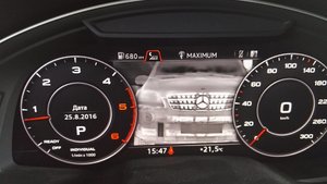

    Ну, поехали!
    Долгожданный отчет о доустановке системы ночного видения "своими руками".
    Начну с того, что мне очень хотелось доустановить себе систему ночного видения, но цены, которые на тот момент (май 2016 года) предлагали доустановщики, меня категорически не устраивали.
    Для начала, цены. Поскольку, как я понимаю, они всех интересуют больше всего. Во сколько обошлась доустановка мне? Если бы я взял все новые запчасти, то цена только запчастей составила бы 3035 Евро. Но, к счастью, камера у нас не уникальная, давно ставится на А6, А7, А8, поэтому я взял саму камеру ночного видения б.у. с ebay.com и она мне обошлась не 2200 Евро, как просят за новую, а 535 Евро (500 сама камера, 35 евро доставка). Итого, за запчасти я выложил 1370 Евро. Если взять по курсу 75, то выходит примерно 103000 рублей за запчасти. Но это ещё не все. Установка обошлась, если считать грубо, ещё 15 000 рублей. Снятие защиты компонента у дилера ещё 10 000 рублей и калибровка камеры на стенде ещё 18 000 рублей. Итого, если брать систему с б.у. камерой, то совокупно расходов на 146 000 рублей. Сразу оговорюсь - такие цены за снятие защиты компонента и калибровку камеры на стенде я не платил, договорился подешевле. Но клиенту "с улицы" дилер объявит такие или примерно такие цены. Цены в евро тоже могут отличаться в зависимости от поставщика запчастей. Сразу говорю - в Экзисте будет дороже. Самую дешевую стоимость у доустановщиков в Москве за систему ночного видения на сегодняшний день я нашел 392 000 рублей.
    Вот ссылка на полный перечень запчастей с кодами, комментариями и примерными ценами: https://docs.google.com/spreadsheets/d/12JC59W_Hwi4V3n1nRFJDVJtIAO5N0V6HzAy-vyfBEVo/edit?usp=sharing
    Если вы будете заказывать комплект запчастей из Европы, то закладывайте на их поставку месяц. Какие-то придут быстрее, какие-то медленнее. Сама установка системы занимает 1 рабочий день (полный). Снятие защиты компонента и калибровка, ну ещё 5 часов.
    Кому нужны будут координаты адекватных установщиков в Москве, которые делали мою машину - пишите в личку, дам координаты, чтобы модераторы не сочли за рекламу.
    Дополнительно хочу поблагодарить участников audi-club Garichome, Olegtum и ViktiorVV, которые всячески помогали мне и давали грамотные советы.

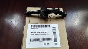

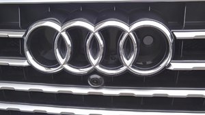

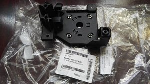

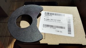

    Ну и дополнительно фото части деталей с номерами (фотографии далеко не все)!
