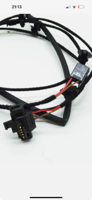

    Всем привет. Решил поменять сиденья на кожаные от S-line. в комплекте, который я нашел, немного отличаются разъемы - в купленном отдельный разъем от датчика пристегивания водителя и пассажира. 2 провода. На моей машине такого разъема нет. машина не видит, как следствие, что кто-то пристегнут.
    Может есть у кого распиновка разъемов?
    И схема и/или распиновка блока управления сиденьем? У меня стоит блок 4m0959760e.
    Помогите, пожалуйста!

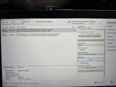

    Да, с сиденьями (их) заменой бывает запара. У меня вот машина с рынка США, поменял сиденья на топовые (европейские). Проблема с датчиком наличия на пассажирском сиденье и соответственно ошибкой по блоку подушек.
    Дошли вроде руки, разобрал старое сиденье, принес обшивку с матом обогрева, всю проводку сделал по схемам под блок управления системы обнаржуения пассажира, переставил замок ремня.
    Подключаю мат с американского сиденья, на 10 раз перепроверил все. Но ошибка вот такая остается.
    И соответственно passenger airbags off всегда. До внедрения блока всегда было on.Подогрев при этом идет! Сигналов обрыва по замку ремня и блокам подушек нет. Бочему блок деактивирован? Где -то в кодировках? Или конфликтует с блоком комфорта евро-сиденья (в "америке" блока сиденья небыло).
    Прошу помощи у гуру форума!

    Готов уже плюнуть и купить reapit kit под заказ (120 т.р.) на комфортный вариант сидений, но останавливает:
    1. Блок также может быть в состоянии deactivated
    2. Код доступа для базовой установки так и не смог найти.

    разобрался. это доп. питание или шина на мониторы в передних сиденьях для пассажиров. Всем спасибо за "неучастие".

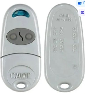

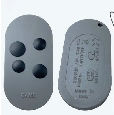

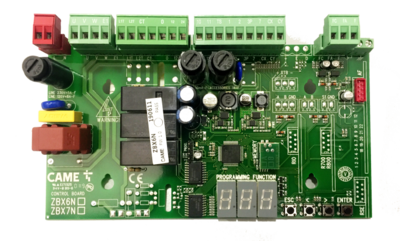

    В общем докладываю, привязать пульт Came TOP42R напрямую к машине не выйдет, НО!
    Далее инструкция как удалось решить вопрос
    Дано
    Привод ворот: Came BX608AGS с платой управления ZBX6N
    Пульт: Came TOP42R или TOP44R
    Машина: Audi Q7 2021 MIB3
    Проблема: Машина пульт не видит в стандартном режиме обучения, в режиме UR-Mode (зажимаем + в меню добавить пульт) это режим когда вы обучаете плату в приводе ворот, т.е так же как если бы вы привязывали оригинальный пульт к приводу тоже не работает, плата не видит сигнала от машины.
    Решение:
    Покупаете пульт CAME TOP-432NA TOP-432NA.jpg привязываете его к приводу ворот, так как скопировать Came TOP42R > CAME TOP-432NA не выйдет. Программирование ворот дело не хитрое, скидываете крышку под которой видите плату. Нажимаете ENTER > U1 = Добавление нового пользователя > 2 > ENTER > Замигает цифра (следующий номер пульта). В этот момент на TOP-432NA нажимаете кнопку которую хотите привязать > Store > ESC.
    Идёте в машину и привязываете новый пульт совершенно спокойно, его машина видит и распознаёт.
    Инструкция для платы управления BX-68_(ZBX6N).pdf

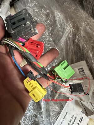

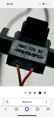

    Всем привет. Подскажите, пожалуйста, распиновку жгута проводов
    VAG
    4M0 971 366 EN
    Жгут проводов мультимедиа-устройств
    Стоят с духи с таким проводом. купил мониторы в сиденья. Я так понял что это питание для зарядки? Как и куда подключить можно? Вроде похоже на плюс и минус. Полярность бы не перепутать. буду благодарен!

    Красный - плюс,черный - минус
