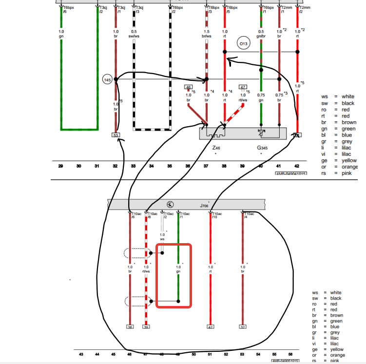

    Перемещусь сюда из темы кодировок/адаптаций. Так как пока не до них. Проблема возникла при установке сидений комфорт с массажем в американца. У машин из США в пассажирском сиденье стоит блок проверки наличия пассажира, в европейских сиденьях его и соответсвующих ему сенсоров нет. Смотрю диаграммы подключения и частично "препарировал" проводку родного американского сиденья. Есть мысль перенести этот блок в новое сиденье, но и видимо его сенсоры тоже переносить надо... что вот на это схеме подключено к зеленому и белому проводам в красной рамке в нижней части изображения (j706 - это сам этот блок, будь он не ладен):
