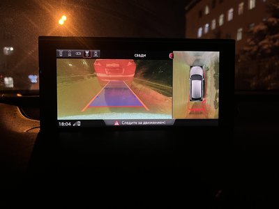

    А что такое RCTA?

    RCTA (REAR CROSS TRAFFIC ALERT) - система предупреждения об опасности наезда сзади.

    Если не забуду, вечером - через пару часов щелкну.
    Но на экране, по памяти, только линии рисуются..

    RCTA у вас пищит? У меня экран моргает, а звука нету
    Пищит и подсвечивает красным сектор, в котором видит «помеху». Если нога не на тормозе - еще и по тормозам лупит.

    Хм, у меня только подсвечивает. Указал что звук выводить через парктроник, не помогло.

    если система не активна, и в ошибке, тогда на экране они будут подсвечены всегда
    Если система активна, и предупреждения нет, зоны не отображается
    запаркуйтесь на дороге мордой к тротуару, и включите задний ход, сразу увидите предупреждение, если бит в кодировке АБС у вас установлен, то при попытке медленно выехать, будет активирована автоматически тормозная система

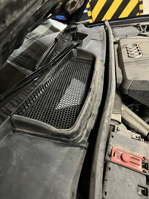

    Решил я тоже попробовать дополнительно поставить салонный воздушный фильтр в подкапотное пространство.
    Как итог могу отметить что воздух в салоне стал чище и запахов уменьшилось. Но стекла стали запотевать. Сила обдува уменьшилась.
    Пришлось демонтировать.
    Вообще может стоит оставить фильтр под капотом а салонный убрать? Ну если оставлять один, то должен быть выбор тогда уж…))

  10. alexor
    alexor Участник форума
    24 май 2016
    191
    так его же прописывать надо
    https://www.drive2.ru/l/572164136813729417/
    и тогда дуть сильнее будет, и проблем не будет)

  11. Знамя
    Знамя Живу я здесь
    24 ноя 2008
    1.622
    Новосибирская обл.
    Q7
    я на зиму тоже вытащил
    ussr1980 нравится это.
  12. ussr1980
    ussr1980 Завсегдатай
    27 апр 2019
    584
    Audi Q7 3.0 TDI ‘19
    Спасибо, видел эту инфу, но есть сомнения что менять нужно только кодировку. Если для некоторых регионов ставят более производительный моторчик? Тогда сократим срок работы своего. В общем, хорошо бы разобраться полностью.
  13. Знамя
    Знамя Живу я здесь
    24 ноя 2008
    1.622
    Новосибирская обл.
    Q7
    ты сократишь жизнь моторчика на час из его моторной жизни,не больше:ded::D
    alexor нравится это.
  14. ussr1980
    27 апр 2019
    584
    Audi Q7 3.0 TDI ‘19
    Кодировку менял ?)
  15. Знамя
    Знамя Живу я здесь
    24 ноя 2008
    1.622
    Новосибирская обл.
    Q7
    когда ставил филтр менял,когда снимал нет
  16. ussr1980
    27 апр 2019
    584
    Audi Q7 3.0 TDI ‘19
    Зимой все равно запотевают стекла ? Даже после кодировки? Летом хватает для охлаждения ?
    Кодировка реально дала ощутимый эффект ?
  17. Знамя
    Знамя Живу я здесь
    24 ноя 2008
    1.622
    Новосибирская обл.
    Q7
    ничо не потеет
    летом хватаетвсего,не ощутил каких то недостатков,воздух почище идет в салон это точно
    кодировка эффект мне кажется не дала
    но в машине реально тише с фильтром,там дыра капец конечно
  18. ussr1980
    27 апр 2019
    584
    Audi Q7 3.0 TDI ‘19
    Может климат разный у нас …
