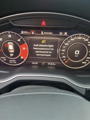

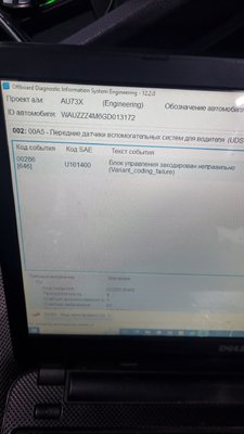

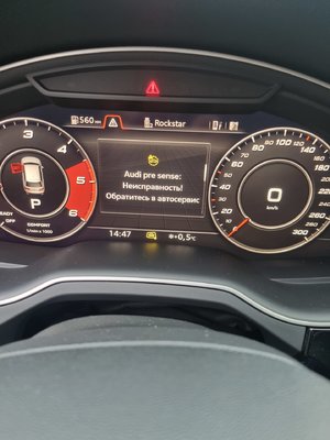

    Поставил радары. В гейте прописал. Протекшн ещё не снимал. Отвалился пресенс и матрица. Ну с пресенсом ещё понятно. А матрица тут причём? В А5 висит ошибка что блок не правильно кодирован, в кодировке ничего не нашел про side assistant. Помогайте мужики.

    Они висят на одной шине drive (вроде как), вероятно пока одно из устройств в периметре неправильно закодировано, лампы не будут шевелить своими лучами

    Подсказали люди добрые как камеру закодировать. По свету ошибок больше нет. Сниму протэкшн буду кодировать и разбираться дальше.

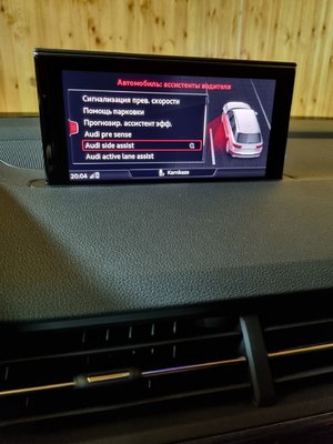

    Допилил сайдасист. Работает. Ошибок нет. В меню асистент выезда с парковки должен быть? RCTA визуально работает, а звука нет.

    Мужики, у кого дорест и side с завода, выложите пожалуйста фото парковщика при движении задним ходом. Зоны RCTA присутствуют на экранчике?
