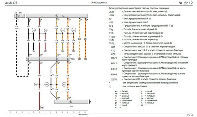

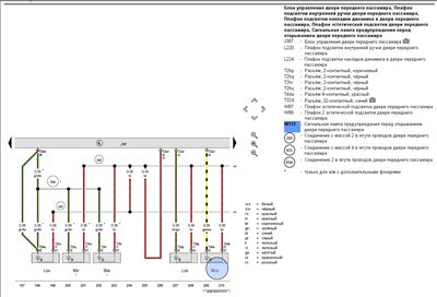

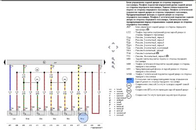

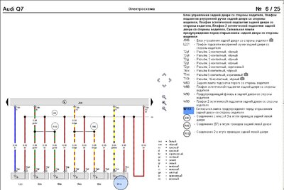

    Парни начинаю ставить sideassist, есть вопросы. Куда подключаются дополнительные диоды карты двери! Именно карты, не путать с зеркалами.
    Проверьте кому не сложно остальные моменты: индикаторы в зеркалах 4 и 12 пин блока двери. Радары на 12 и 30 пин гейта. 12 канхай.

    посмотрел схемы от 21го модельного года
    штатно не сделать. только колхоз

    #5383 going, 28 авг 2023
    в блок комфорта двери
    да
    да

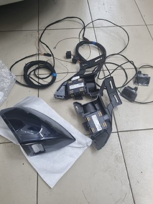

    Коллеги приветствую, заморочился данным вопросом, шашел шторки, понял как их установить, но застрял на вопросе проводки для данных шторок и прописывании их в машине, есть какие-то данные ? Может кто-то уже это проходил?

    Приветствую, удалось собрать информацию, если несложно можете поделиться, механическую часть установил, а вот с электрикой проблемы, не могу ничего найти. если поделитесь буду очень признателен.

    Устанавливаете, подключаете по схеме
    далее, либо методом научного тыка, в кодировке блока двигателя, либо вам надо найти человека у которого уже установлены и работают жалюзи, попросить его кодировку, далее сравниваете со своей, находите байты которые не совпадают пробуете себе выставить. если кодировка не сохраняется либо нет эффекта, то скорее всего вам нужно провести параметрию блока управления двигателя
    если не ошибаюсь, штатно , предохранитель должен располагаться в этом блоке, колодка ST1
    p.s.
    себе не ставил, руки еще не дошли, поэтому общий совет как действовал бы я

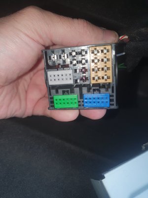

  20. Stas364
    Stas364 Новичок
    17 окт 2023
    3
    На Touareg nf так подключал камеру, вот и решил спросить, так как блоки SD в бардачке с 4M ни чем внешне не отличаются, и разъемы подключения одинаковые
