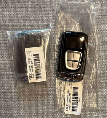

    Комарды!Такой вопрос.Авто А6 С8,в комплектации есть опция 9М9 автономный обогреватель с дистанционным управлением.При покупке в Германии продавец божился,что пульта не было изначально при покупке новой..Не подскажете,если купить пульт,как его прописать?Или может еще нужно ставить приемный радиоблок?Смущает,что пульта не было.Так вообще бывает,что с 9М9 не идет пульт?

    9M9 должен быть пульт. Прописать можно диагностикой или переткнуть фишку на радиоблоке с нажатой на пульте кнопкой.

    Не помню код опции но у меня в Q7 был отопитель с дистанционным управление и по их Ауди системе показывал наличие пульта а фактически не получил. Покупал новую машину.
    Сказали потом что это просто ошибка в описании опции в Ауди и пульта нет к этому отопителю.
    Может быть и у вас схожая проблема.

    спасибо!значит просто купить пульт,прописать и будет счастье)

    а потом вы пульт докупали или без него пользовались?

    Покупал и прописывал к машине в сервисе ( но не Ауди)
    Всё примерно за 100$ и работало как надо.
