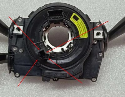

    Вопрос к знающим.
    Машина из Европы, подогревы всего есть и даже вебаста, кроме руля. Для установки руля с подогревом еще что то кроме самого руля докупать надо? Есть подозрения на "стрекозу".
  3. cosmos900
    cosmos900 Участник форума
    8 май 2016
    487
    Q72016, RSQ3
    стрекозу может и не надо, но контактное кольцо точно нужно.
  4. going
    going Живу я здесь
    28 авг 2014
    2.436
    Q7 3.0 TDI 15
    4M ? Менять стрекозу в сборе. , проверить достаточно просто, сними руль и посмотри на стрекозе разъем для подключения обогрева, если пинов нет, стрекоза под замену
    У 4M стрекоза с кольцом одно целое. Разбирать категорически нельзя, слетит калибровка, пойдёшь в магазин за новой стрекозой

    261
    Q7 45 TDI MHEV 2019
    А там очевидно?
    Или рисунок есть с правильным разъемом?

    Q7 3.0 TDI 15
    Конечно, вы снимите подушку и увидите сразу пустой разъем который торчит . Надеюсь, как снимать подушку , знаете :)
    На всякий случай прикрепил вам картинку

    Q7 45 TDI MHEV 2019
    Супер, спасибо.
    Как снимать подушку куча роликов в ютубе есть ....
    Но у меня уже снимали руль, и я не помню, чтобы был этот разъем.....
    Следующий вопрос уже по номеру детали стрекозы с обогревом, лайнассистом и адаптивным круизом.
  8. going
    going Живу я здесь
    28 авг 2014
    2.436
    Q7 3.0 TDI 15
    4M0907129JE
    4M0907129LJ
    4M0907129ML
    4N0907129BC
    4N0907129NJ -- эту я себе брал
