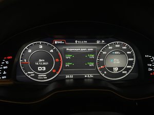

    В общем ставил проекцию в Апгрейд-Кар, спросил по поводу накатить скин от SQ7, сказали не советуют на приборку обычного дизеля это делать, периодически будет выскакивать ошибка «неисправность приборной панели» и даже были случаи когда это приводило к реальной поломке панели
    А давление шин вывели и на стандартный скин приборки

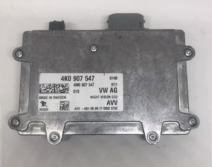

    Подскажите пжл, подойдёт блок как на фото для установки ночного видения на q7 4m? Этот блок от a6 судя по всему.
    Как я понял, этот блок ставится на Q7 A6 A7 A8, номер может отличаться, но сам блок идентичен. Но если установить блок от другой модели, нужно что-то делать с прошивкой / отвязкой компонентов?

    Снять защиту компонентов, закалибровать камеру.

    В свое время я пытался установить блок камеры заднего вида от Пассата на Шкоду Октавия. Блок был "идентичен", отличие было только в двух первых цифрах (как и в Вашем случае).
    Ничего не вышло, даже когда в CAN-Gateway (который у Пассата и Октавии одинаковый был) я выставил Фольксваген.
    Так что на Вашем месте я бы не рисковал и нашел блок от 4М

    Тут просто на блоке 2 номера, первый от А6 а второй одинаковый на всех аналога этого блока и он же стоит на блоке дял q7 4m, вот я и подумал, что если пишут один и тот же номер, то наверное внутренности должны быть идентичны

    внутренности - да, а вот прошивка может быть другой. и повезет, если ее можно будет залить после сборки через ODIS.
