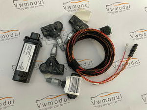

    Заказал такой вот набор, - там похоже идея состоит в использовании пинов оригинальной проводки (взять пины из оригинального разъёма и подменить проводкой из набора). Как доставят, буду разбираться..

    Поставил себе такой же. Там надо только поменять местами (папа, мама) на проводке из комплекта. Подключать сие чудо надо в разъем где парктроник приходит на панель предохранителей . Жёлтый или коричневый такой. А питание на штатные места в предохранительной коробке.

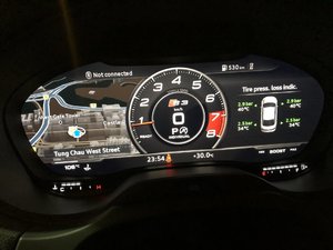

    Подскажите, пожалуйста, на машине стоит система контроля давления в шинах, больно уж не удобно лазить за показаниями каждый раз в меню головного устройства, на приборной панели в ассистентах не отображается.
    Видел, что на младших моделях ТТ или А4 с виртуал кокпит и стилем приборной панели Sport, давление шин отображается на приборке. Если на мой "не спортивный" Q7 TDI за копеечку накатить такой стиль приборки, будет там давление шин отображаться?

    Будет. В 19 блоке (кокпита) нужно галочку поставить. И в режиме спорт будет показывать.

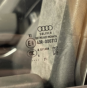

    Добрый день! Боковые стекла бывают обычные (AS2), тонированные (AS3), многослойные (A), многослойные атермальные (A-IR), первые идут без букв, вторые с буквой B, третьи с буквой C, четвертые с А в номере. А бывают многослойные атермальные тонированные? если да, то с какой буквой они?

    Я запутался в обозначениях. Вот это какое стекло получается?
  16. Q7_4M
    Q7_4M Живу я здесь
    31 авг 2020
    2.365
    Украина
    Q7 4M '15 Design Selection
    Дык многослойное

    многослойное, но не атермальное
