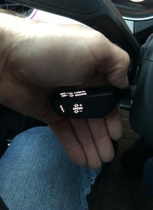

    Видел где тот тут обсуждение, этой проблемы но не могу найти эту тему, до чего там договорились. Суть у кого то светятся у кого то нет. У меня не свется , хотя у меня штатный qq2 пакет.
    А еще недавно я узнал, что есть подрулевые переключатели светящиеся

    а зачем там подсветка? их не видно все равно

    Считаете, что и надписи можно убрать, раз "не видно"?

    ну я пользуюсь по памяти, иногда освежаю. Но подсветка точно не нужна, не представляю как в темноте на трассе пытаться выставить круиз, читая на ходу надписи)))

    вопрос, не зачем, :)
    факт в том что она у кого то есть :)

    Разные машины, разные условия. Иногда "для памяти' надо сообразить в какой машине ты сейчас и хоть что с какой стороны находится. Увидеть и узнать знакомую схему управления очень помогает. Тем более важно это ночью. В чужую/прокатную незнакомую попадёте - что будете" освежать"?

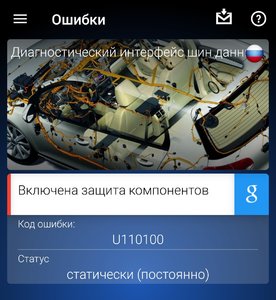

    Всем привет!
    Неделю назад мне поменяли MMI Radio plus на MMI Navigation Plus. Установщики со своими запчастями, поэтому гарантировали, что все будет ОК. В принципе, все работает, но сегодня решил просканировать машину с Obdeleven, и вылезло две ошибки блокировки компонент. Скрины прилагаю. Собственно вопрос - с этим надо что то делать, или можно забить?

    если все работает , забить
    Если ошибка напрягает, и уверены что мми не с пизженой машины, перепрошить , чтобы убрать патч, после чего к дилеру на снятие защиты компоненов, потом опять накатить патч

    Так может лучше к установщикам вернуть на доработку?

    это норма на бу компонентах
