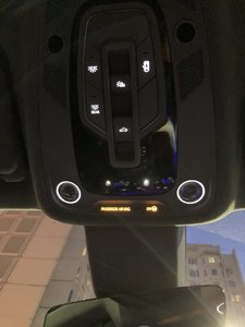

    А у меня в досрестайле в плафоне уже есть два светодиода посветки, так что ничего колхозить не нужно.
    Как мне кажется в подстаканниках это не для света, а для цвета (красоты).
