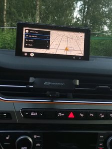

    Яндекс навигатор сделали наконец на андроид авто, правда только для тех у кого подписка Плюс. Можно взять пробную на 3 месяца бесплатно

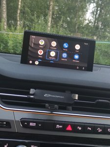

    Если изначально нет Audi Smartphone Interface, то его как то можно активировать? Или нужно что-то дополнительно устанавливать?

    В Москве скорее всего не заморачивался бы и сделал у тех, кто дооснащением занимается.
    Ну а в наших краях буду сам делать вот по этой инструкции https://www.drive2.ru/l/590288486486032432/
  12. Onlinr
    Onlinr Участник форума
    26 фев 2017
    104
    Потом напишите, пожалуйста, получилось ли. Я что-то даже в Red Menu не смог зайти. Нажимаю комбинацию и ничего не происходит.

    Сделал всё по инструкции. Получилось. IMG_20210812_201128.jpg IMG_20210812_201132.jpg

    Вопрос для тех кто ещё не сделал : а штатное радио и навигация работающая по каплэй работают одновременно?

    Да, работают
