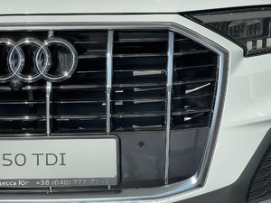

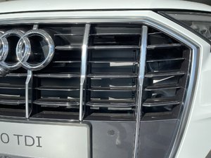

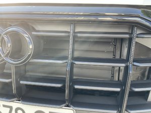

    Так кому интересен вопрос жалующей радиатора. Сейчас нахожусь ОД Одесса юг, на парковке стоит q8 с жалюзями, европеец. Так что скорее всего не только для Америки ставят жалюзи

    Пробежался посмотреть новые q7, тоже стоить 50TDI с жалюзями.

    Теперь , я представляю какая у них будет обтекаемость и экономия топлива))))
    PS : Главное, чтобы летом не закипели.
