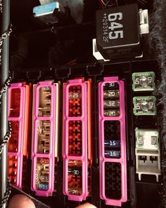

    Залез в багажник и обнаружил, что блок предохранителей в багажнике не имеет ничего общего даже с тем, что в родном и бумажном и электроном на MyAudi мануале. Не говоря уже о том, что вся имеющаяся у меня ремонтная документация вообще к моему Q7 2021MY отношения уже не имеет :(.
    Может кому доступен хотя-бы список и расположение предохранителей, как это на прилагаемом фото?

    Хорошо поставленный вопрос будет стоять долго :). НИКАКОЙ иформации найти не уделось. Но основные предохранители можно понять по цветам блоков и описанию в старом мануале. Фактически не проверял, но по логике совпадает. Но некотрая часть предохранителей, конечно непонятна.
