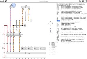

    ставится на раз два самостоятельно , я поставил себе в задний бампер принимающию антену. Еще люди писали в отчетах ставили в багажнике.
    Подключается 4мя проводами, схему приложил.
