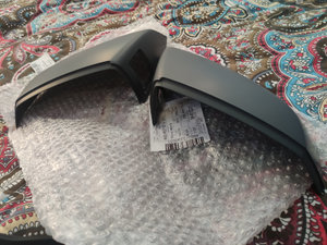

    вот это не понял
    в двери я заказал
    4 светодиода 4M0947356E (по одному в дверь)
    подключаются в 6-й пин 32х пинового разъема в передних дверях
    и в 1- пин 6ти пинового разъема в задних дверях
    лопухи взял, на неделе отвезу в покрасочную
    индикаторы еще не смотрел в какие пины подлючаются
    У меня опасение, помня как мучался с установкой 4 л протаскивая провода в зеркала,

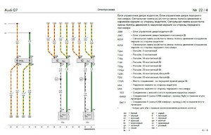

    по схеме не увидел , необходимости протягивать провод в стойку из двери.
    индикаторы в лопухах подключаются в дврные блоки.
    светодиоды тоде в дверные блоки

    Я про 4М
    схема в аттаче
    VasilbV нравится это.

    Да, я знаю, что Вы про 4М. Просто предупредил, что в 4L было иначе. Сейчас по схеме вижу, что Вы были правы, поменяли они схему и завязали на дверные блоки

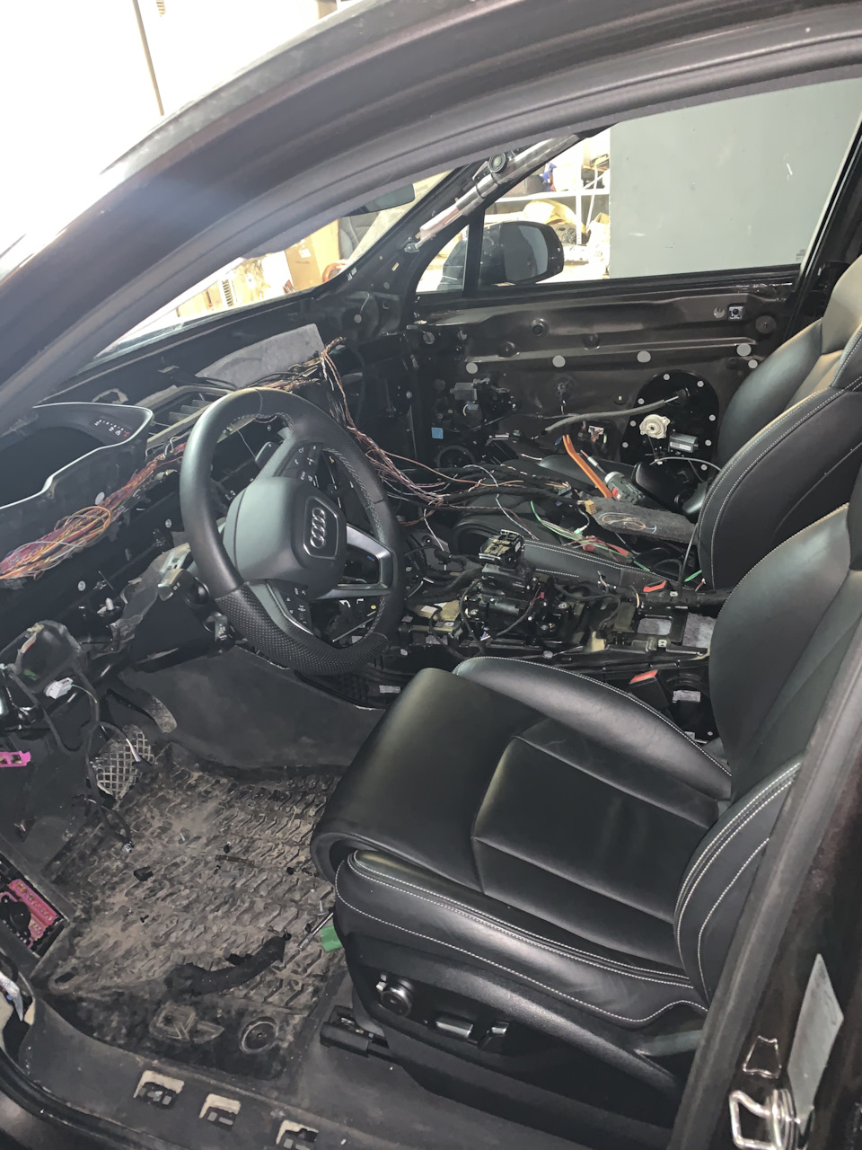

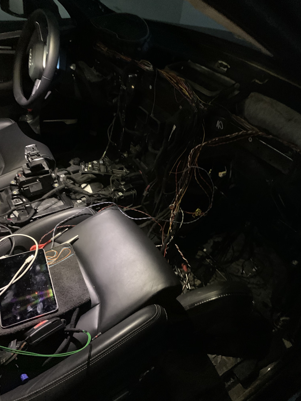

    Долго возились, но доукомплектовали автомобиль:
    1. Электронная приборка + вывод навигации на нее;
    2. Доводчики.
    3. Камеры 360 градусов
    4. Сидениями от sQ7
    5. Музыкой Bose.
    Осталось решить вопрос с подогревом задних сидений и регулировкой передних сидений.
