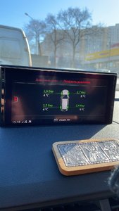

    9C72DB52-26AC-440A-90B0-ABFBCC69A375.jpeg Вопрос к тем у кого стоит данная система: почему такая разная температура, с солнечной стороны выше, чем с противоположной?)

  19. Сирота Казанская
    24 янв 2010
    12.693
    Q7 3.0 TDI
    Школа? Физика? не! Не слышал!)
