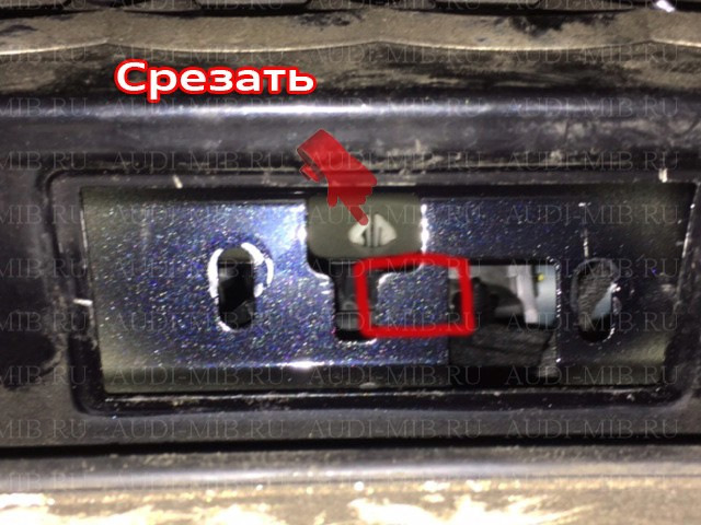

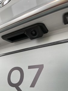

    Заезжал на ТО, посмотрел на рестайлингах - везде омыватель задней камеры, менеджер сказал, что это теперь в базе. Целиком ручку надо покупать или есть варианты?

    Сам спросил - сам ответил.
    VAG 5TA955993 Вот отдельно эта форсунка, вот инструкция по установке, номера шлангов и прочих допов внутри.

    То есть можно даже ручку не менять ?
    Здесь процесс описан с заменой ручки:
    https://www.drive2.ru/b/464599464024212394/

    Ну там же написано - пилим и колхозим, если устраивает - можно не менять

    Ну так при замене ручки тоже надо пилить, причём, я так понимаю, металл.
    В тексте статьи, что я привёл, как раз об этом сказано.
    Чем не колхоз то ?
    Уж лучше в пластике дырку сделать.

    Я думаю что если купить ручку с камерой за 18-28 тыс с реста, то колхозить придётся только шланги.
    Так же есть некоторое подозрение, что на дорестовой камере есть место под форсунку, только отверстие не проделано. Найти бы фото ручки с камерой без форсунки со всех сторон, ну или надо разобрать багажник.
    Из плюсов - себестоимость такого дооснащения около 1000₽ За материалы + сколько-то за работу

    Чуток "металл" задней двери подпилить придется. Радует, что там алюминий, так что пилиться легко и ржаветь не будет)
    Лучше купить ручку с омывателем, они стоят недорого. Чем пытаться вставить форсунку в непреднезначенную для этого ручку

    Пока можно посмотреть отчет, которому я следовал (да и не только я).
    Там есть фото с обведенным красным кусочком кузова, который надо выпилить)
    https://www.drive2.ru/l/464725632983499911/
