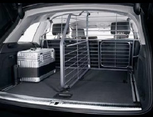

    А какие штатные варианты отделение салона от багажника существуют? Интересует закрытие от спинки до потолка. Курение поиска не помогло, что наверное не так забивал.

    A5 | Q7 [] Rot | Rot
    видел только сетку "для собак" в каталогах как-то. Оно?
    ЗЫ: могу путать, может это на 4L было старую. Полистал сейчас каталог - не такого на 4M

    По перегородка для q7 нашёл вот такую штуку 4M0017221, сетка металлическая в потолок и к ней ещё перегородка сдвижная в длину

    Штука, по фото, норм!
    Цена - ненорм..

    Сильно массивная, натыкался на неё, хотелось что то поизящнее

    Именно, с убранной шторкой места значительно больше, но хотелось бы отгородить багажный отсек от салона...

    Именно такого плана!! Тоже не нашел на 4M, но ведь должно же что то быть...

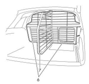

    Вот что есть в каталогах для разделения багажного отсека
    номер 6 - 4M0 017 221
    номер 7 - 4M0 017 222
    второе фото как пример

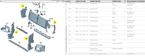

    Всем доброго и с прошедшими праздниками
    Пара вопросов к соклубникам кто доустанавливал жалюзи на радиатор:
    1. Как протягивали плюсовой провод к колодке с предохранителями под левой ногой?
    2. Какие воздуховоды надо докупить взамен штатных - что из позиций 20-23 на схеме надо взять и нужны ли поз.24 и 25?
    3. Закодировать жалюзи после установки нужно только в блоке двигателя или еще в каком-то из блоков? Кто-то знает какой бит/байт?

    Да, там я тоже с автором переписываюсь
    Детали уже заказал
    Осталось прояснить непонятки с воздуховодами (на Д2 еще один БЖ есть, где тоже доустановили жалюзи, но там номера воздуховодов другие)
