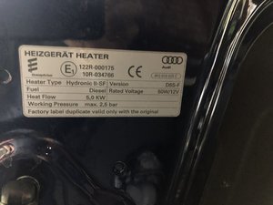

    Для начала посмотрите есть ли у вас догреватель Ебер
    В Европе в базе ставят
    А вот его можно очень дёшево расширить до полноценного предпускового
    Я так делал все работает
    Единственное пока не решил запуск с приложения телефона

    То есть стоит котёл такой же как и у машины с полноценным и не хватает только блока дистанционного пуска.
    Плюс кодировка
    Получилось в меню есть автономный отопитель и брелок для запуска.
    Жду ещё ответа от Ебера по поводу установки модуля запуска с телефона ( будет ли это работать со штатным подогревателем.)
    Изначально не был уверен что это заработает поэтому ставил блок для запуска с таймера либо с пульта.
    Машина на Польский рынок

    Не знаю как в России но и в Польше много кто был удивлён что такие ставят
    Причём удивительно что по их системе показывает что даже пульт должен быть к машине ( но естественно нет)
    Разобрались только после ответа из Ингольштата что в система ошибочно показывает пульт.
    А машина оснащена догреаателем который включается автоматически при температура ниже 5 градусов и догребаете двигатель
    Ебер сказал что они это делают для Ауди и не могут продавать комплектующие к этим узлам.
    Замкнутый круг
    Я хотел чтоб мне Ауди сделали чтоб не терять ни на что гарантии. Но они оказались простыми механиками которые меняют только диски и колодки

    Наклейка плод капотом Ебера и все понятно

    У меня такая
