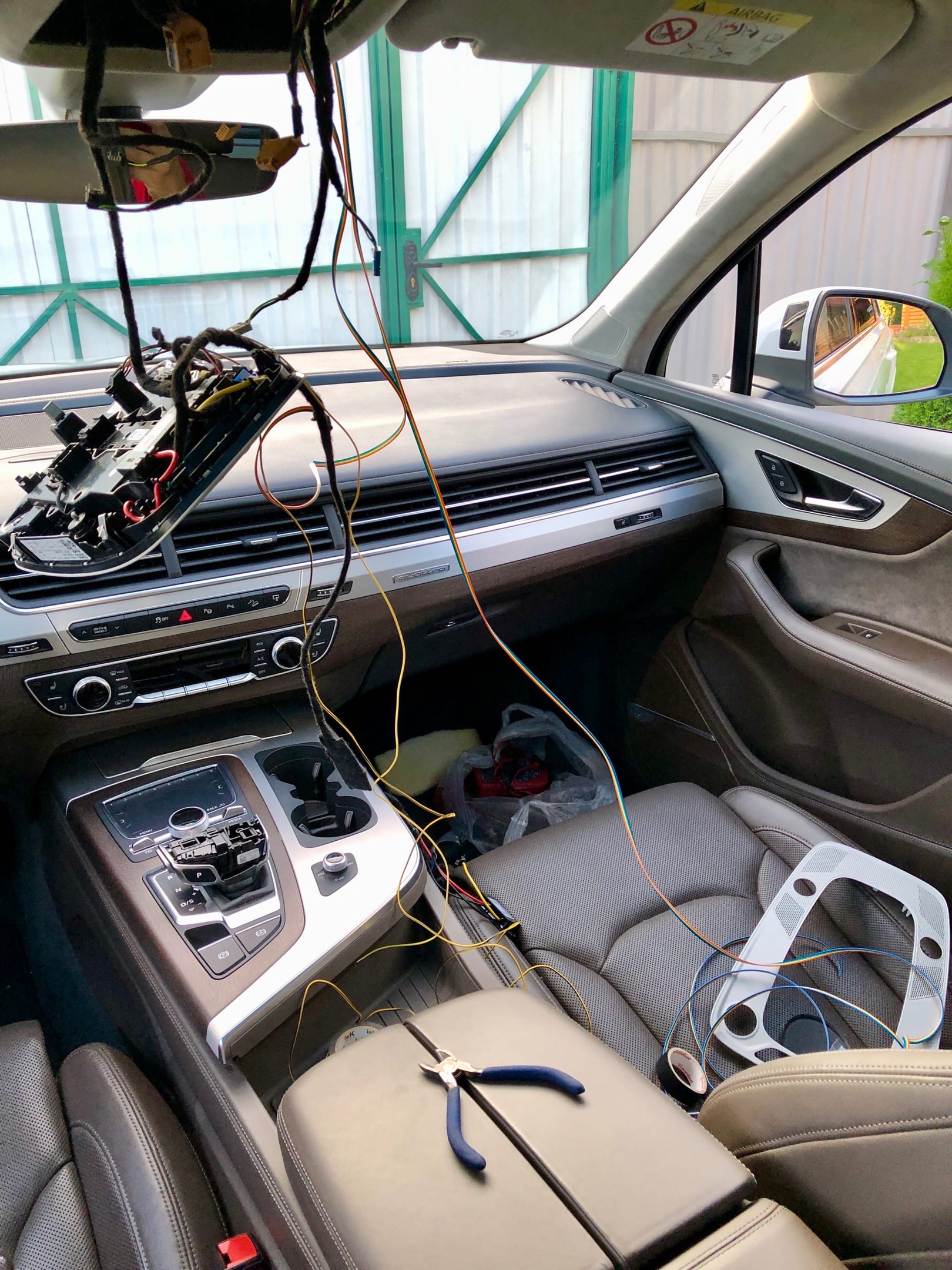

    Знаете, там есть и постоянные 12, и коммутируемые зажиганием (на зеркале).
    Но после истории с Туарегом, когда я также покопался под зеркалом, нашел коммутируемые зажиганием 12 вольт, но потом оказалось, что хоть напряжение и коммутируемое и если судить по тестеру, исчезает после выключения зажигания, но, suka, там еще идут какие-то хрен пойми какие импульсы, которые дают сигнал на усыпание блоков, а регистратор усыпать, понятное дело, был не обучен - и машина долбила его этими импульсами, разряжая аккумулятор. Я только через три зимы с постоянной подзарядкой по ночам и покупки нового аккумулятора узнал об этом чуде инженерной мысли.
    Короче, с тех пор, если надо взять +12 (коммутируемые, некоммутирумые) - беру с предохранителей, а не с блоков.
    Протащить провод к зеркалу вдоль передней стойки - дело 5 минут. Что я завтра и буду делать

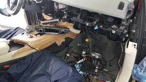

    Вот я Андроид вкорячиваю:

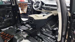

    А тут полную шумку делаю:

    Вот тут действительно, как по сердцу)).
